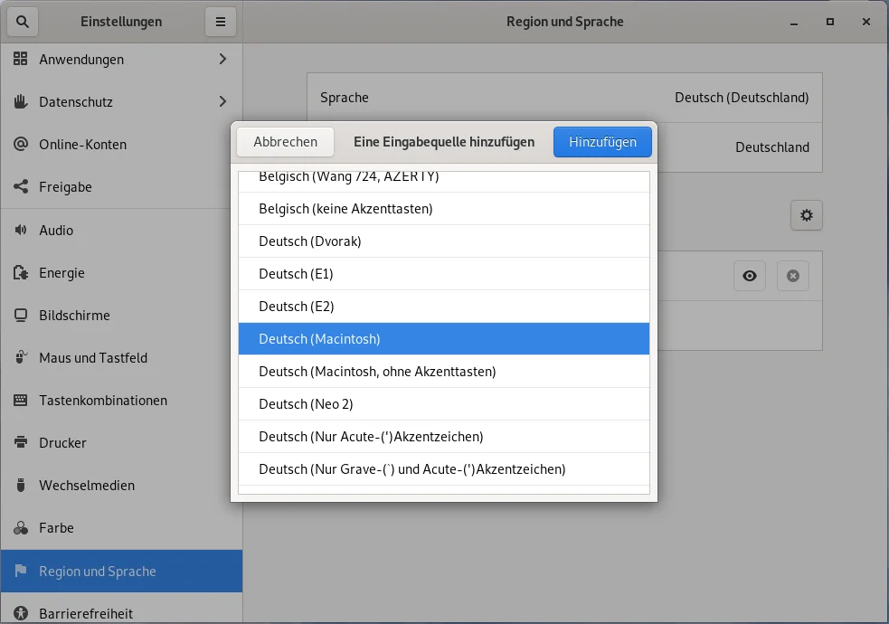

Seit wann ist das @-Symbol auf dt. Apple-Tastaturen unter Alt-Q verfügbar? Solange ich zurückdenken kann, war das immer unter Alt-L.
Jedenfalls bei diesem Foto einer dt. Tastatur für das MacBook-Pro 15’' von 2011 ist es auch unter L.
Bei mir mit FreeBSD 13 + GNOME 3 (unter Xorg) in der VirtualBox mit einer Apple-Bluetooth-Tastatur bekomme ich das @-Symbol allerdings nur mit der rechten Alt-Taste + L. Die linke Alt-Taste ändert die Buchstaben nicht. Als Tastatur habe ich Deutsch (Macintosh) ausgewählt.
Hier noch ein „Beweisfoto“:
[Bild gelöscht]
Gleiches Bild hier (gleicher Rechner)
[Bild gelöscht]
So auch hier - jetzt! Zwischendurch war es - wie berichtet - auch schon ganz anders
[Bild gelöscht]
