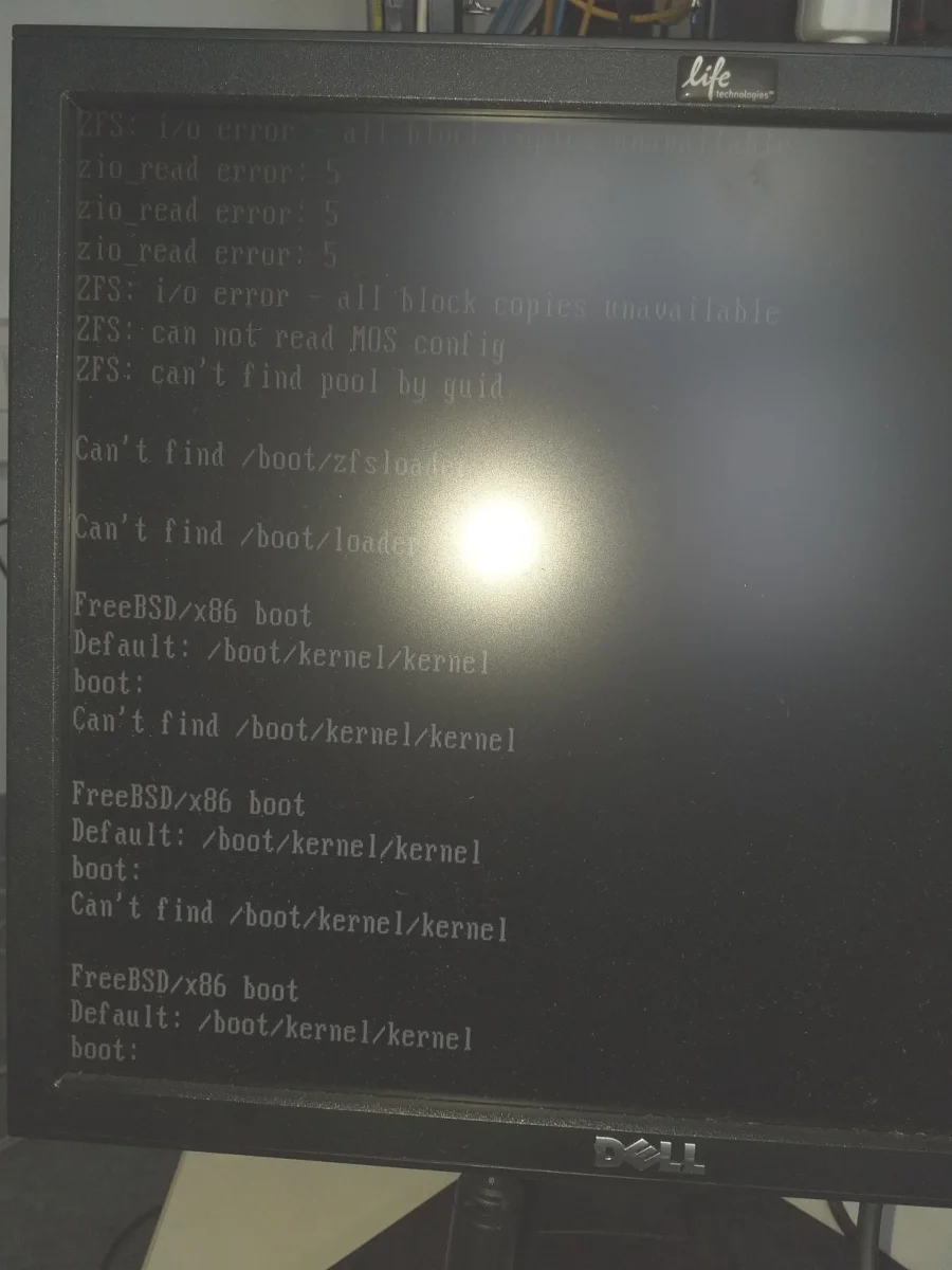

Heute hatte ich allerdings ein Problem nach dem Reboot:
zio_read error 5
ZFS. can't read MOS config
ZFS. can't find pool by guid
can't find /boot/zfsloader
Im anhang das Install programm und ein Bild vom Bildschirm... ich hoffe jemand kann mir einen Tipp geben...

zio_read error 5
Das kann auch eine Folge des "Mein BIOS ist zu blöd mehr als x Sektoren zu lesen"-Problems sein. Eine ekligere, vor allem mit UFS vorkommende Variante davon ist das "Bis zum Update ging es noch, da alle relevanten Dateien vor der magischen Grenze lagen"-Problem. Das betrifft hauptsächlich ältere Maschinen oder bei neueren Maschinen den BIOS-Boot. Wenn das Dateisystem mehr Sektoren umfasst, als die Firmware lesen kann, bricht der Boot mit obskuren Fehlern beim Versuch den Loader oder Kernel zu finden ab. Einfach, da ein Teil der Metadaten oder Dateien zu weit hinten im Dateisystem liegen und für die Firmware nicht erreichbar sind. Dagegen hilft dann leider nur entweder den UEFI-Boot zu probieren und wenn das auch versagt / (oder wenigstens /boot) auf eine kleinere Partition am Anfang der SSD oder hier des Arrays zu legen.
Nachtrag: Um 2012 rum, also in der frühen Eisenzeit, habe ich auch mal eine Variante gesehen, wo die Firmware auseinanderflog, da zu viele Festplatten am Boot beteiligt waren. Das waren verdammt viele, die Kiste ich meine 24 Slots und war voll belegt. Hat mich damals einiges an Rätselraten gekostet darauf zu kommen.

33555496  5826977624    3  freebsd-zfs  (2.7T)
Hier wäre sie. Der Loader (in der freebsd-boot Partition) ist ja ein klassisches BIOS-Programm. Also drauf angewiesen, was das BIOS treibt. Oder eben die BIOS-Emulation des UEFI. Wenn es dort eine 2 Terabytebegrenzung gibt, kann es beim Lesen vom /boot/loader oder dem Kernel aus /boot/kernel aus dem ZFS Probleme geben.
hi Yamagi :-) das mit der 2TB Grenze ist trotzdem komisch. (1) da sich vorher mal FreeBSD 11.4 installieren lies und (2) das gleiche Script bei anderen Servern und grösseren Festplatten keine Probleme machte. Ich schaue trotzdem morgen mal ins BIOS/UEFI. Vielleicht ist da wirklich der Haken... VG Norbert
Es ist ja auch nur eine Vermutung. Ich meine, Supermicro ist ja nun kein Billig-Murks und eigentlich haben sie ihre Firmware im Griff... Aber man hat eben auch schon Pferde vor der Apotheke kotzen sehen.
Vielen Dank Euch allen!!! Die Installation mittels des Standard Install Images hat geklappt... Ich muss mal in Zukunft schauen, wo es bei meinem "1-Zeiler" nicht geklappt hat. Auf jeden fall eine enorme Erleichterung heute.
