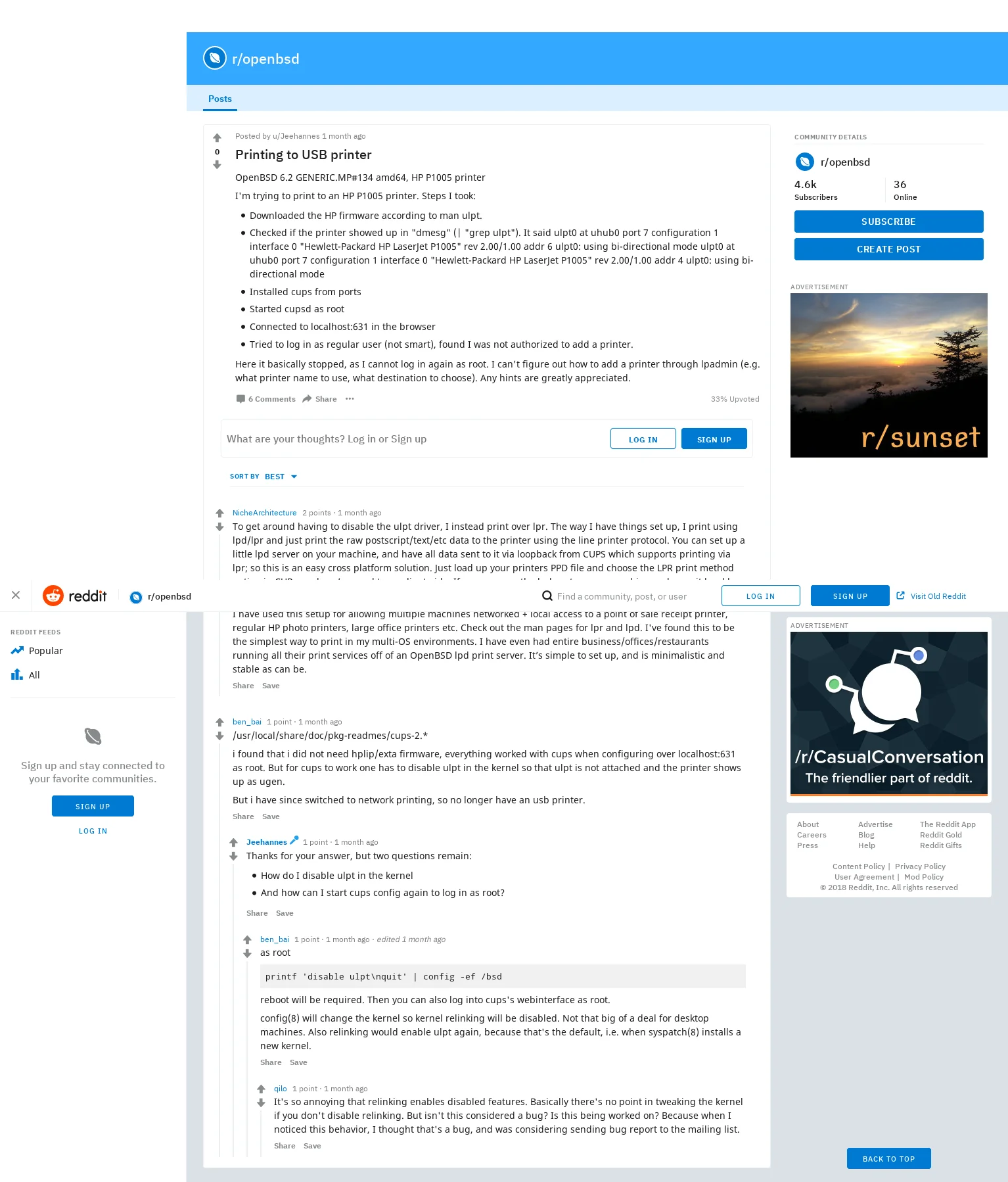

Mir hat die Befehlsfolge aus dem angehängten Screenshot geholfen, den ulpt Treiber im Kernel von OpenBSD 6.3 auszuschalten und meinen an USB angeschlossenen Drucker per CUPS erfolgreich einzurichten.
zuhause
