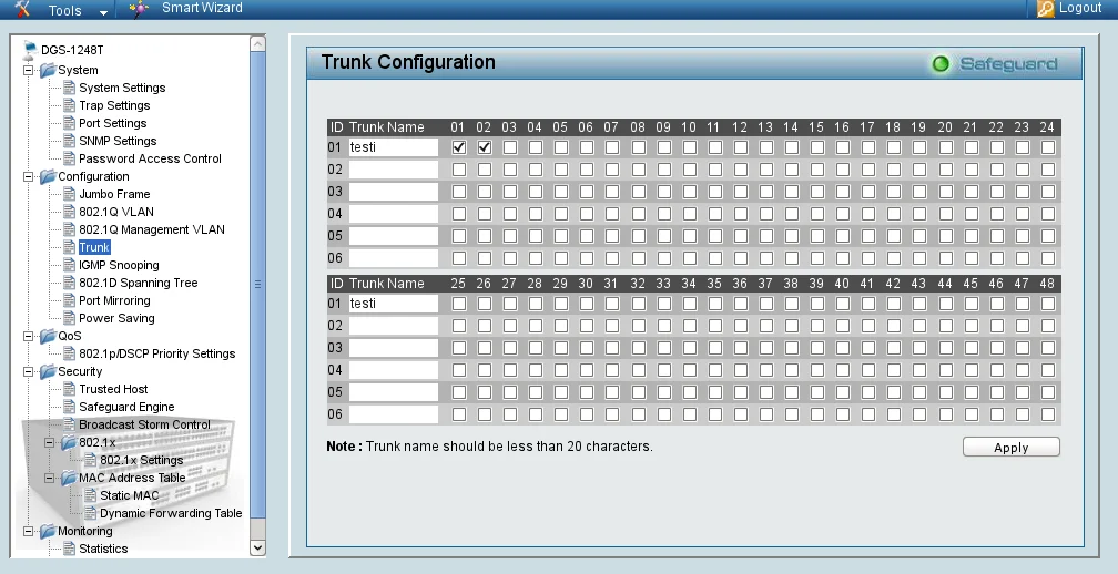

Hallo zusammen,
ich würde gerne Link Aggregation unter FreeBSD 10.1 amd64 mit einem D-Link DGS-1248T durchführen. Soweit ich das verstanden habe, muss man nur unter "Trunk" die Ports zusammenschalten und es sollte gehen. Meine rc.conf sieht folgendermaßen aus:
defaultrouter="192.168.0.1"
hostname="test"
ifconfig_em0="up"
ifconfig_em1="up"
cloned_interfaces="lagg0"
ifconfig_lagg0="laggproto lacp laggport em0 laggport em1 192.168.0.208/24"
Ich kann nicht einmal pingen (Host down). Mit dem Protokoll "roundrobin" funktioniert es aber soweit, so dass ich Fehlkonfigurationen an FreeBSD letztlich ausschließen kann. Weiss jemand, was man noch einstellen muss im Switch?
Viele Grüße
Morfio
DLink? Nein Danke! Hatte immer nur Probleme damit, auch das Thema "Link Aggregation" hat mich da beschäftigt. Schlussendlich ging es mir so wie in diesem Posting:
Dear Adam,
The link aggregation on the DES-12XX and DGS-12XX are a proprietary protocol.
They do not confirm to 802.1ad
Kind regards,
Paul B.
Technical Support Team
D-Link Australia & New Zealand
Ich kann dir nicht sagen, ob dies noch ein Problem ist aber such genau das Modell und kläre ab, ob sie "Link Aggregation" unterstützen.
[1] http://forums.dlink.com/index.php?topic=8520.0

Hallo Morfio,
sag mal alt ist der DGS-1248T denn ? Kannst du mir die Hardware-Revision und Firmware sagen ?
Ich werde das für Dich rausfinden.
Gruß Mardor
[QUOTE="Mardor, post: 268073, member: 5824"
Ich werde das für Dich rausfinden.[/QUOTE]
Wie alt er genau ist, weiss ich leider nicht. Die Hardware-Revision ist B2 und die Firmware 3.11.02.
Viele Grüße
Morfio
wir haben uns jetzt einen HP 1810-48G geholt. Damit klappte es auf Anhieb (mit FreeBSD und Mac OS X Server).
Viele Grüße
Morfio
Hallo Morfio,
ich habe mal bei meinen alten Kollegen bei D-Link nachgefragt (deshalb hat es so lange gedauert):
Der DGS-1248T unterstützt kein LACP nach 802.1ad. Hier wird ein eigene "Lösung" unterstützt die nur mit sich selbst (also einer anderen 12er Serie) kompatibel ist.
Dies war damals vor 6 Jahren so und hat sich leider auch bis heute nicht geändert.
Gruß Mardor
