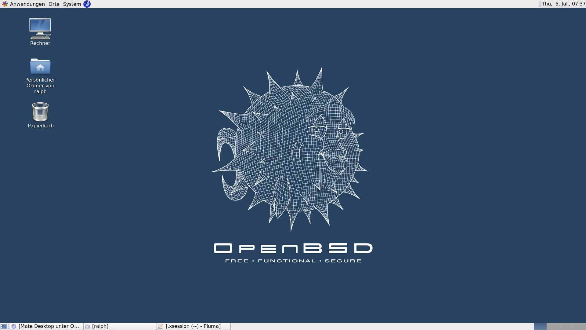

Ich möchte hier über meine Erfahrungen mit der Installation des Mate Desktop unter OpenBSD 6.3 berichten.
Die MATE-Desktop-Umgebung ist die Fortführung und Weiterentwicklung von GNOME 2. Unter OpenBSD 6.3 liegt der Mate Desktop in der aktuellen Version 1.20 vor, die vollständig auff GTK 3 basiert.
Ich gehe davon aus, das eine Grundinstallation von OpenBSD 6.3 bereits erfolgte.
Die Installation gestaltet sich recht einfach und verlief reibungslos:
pkg_add mate-desktop mate-notification-daemon mate-terminal mate-panel mate-session-manager
pkg_add mate-icon-theme  mate-control-center gnome-colors-icon-theme
pkg_add mate-calc caja caja-extensions pluma atril eom
pkg_add gnome-system-monitor
pgk_add mate-utils
pkg_add mate-media (Lautstärkeregler) wird bei Multimediatastatur nicht benötigt
pkg_add engrampa  zip unzip
pkg_add dconf-editor
Folgende Dienste müssen gestartet werden:
rcctl enable xenodm
rcctl enable multicast messagebus avahi_daemon
Dann erstellen wir im Homeverzeichnis eine .xsession mit folgendem Inhalt:
export LANG=de_DE.UTF-8
exec ck-launch-session mate-session
Rechner neu starten. Alles läuft stabil und performant. Als Audioplayer habe ich noch deadbeef nachinstalliert, als Videoplayer mpv.
have fun:)

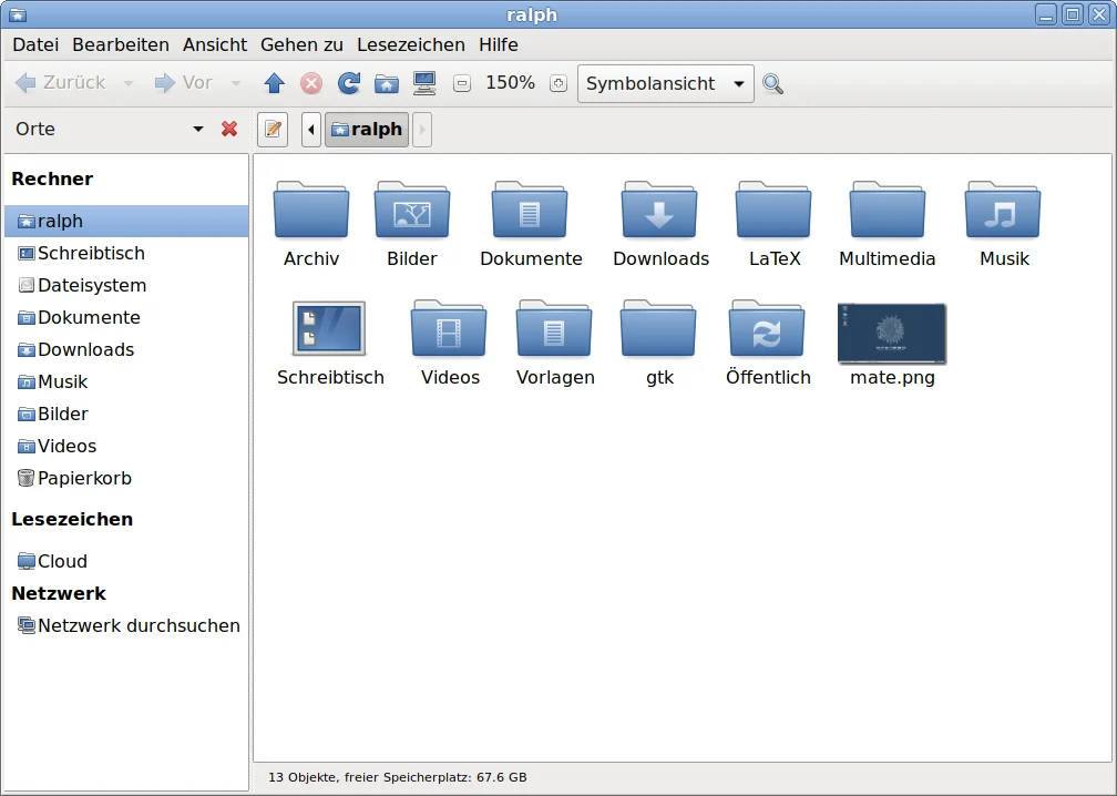

Was mich bisher immens störte, war die standardmäßige Anordnung der Ordner im Homevezeichnis durch den Dateimanager Caja. Dann werden in einer Reihe nur 3 Ordner angezeigt, weil die Abstände zwischen den Ordnern viel zu groß ist. Die Lösung dafür ist in den Menüs von Caja schön versteckt:
Bei Caja kompakte Anordnung der Ordner verwenden:
Ansicht - Objekte anordnen - Kompakte Anordnung
Ich habe auf das klassische Theme Clearlooks umgestellt und das Paket gnome-colors-icon-theme mitinstalliert, das enthält farbige Ordner, so das es farblich perfekt abgestimmt ist.
