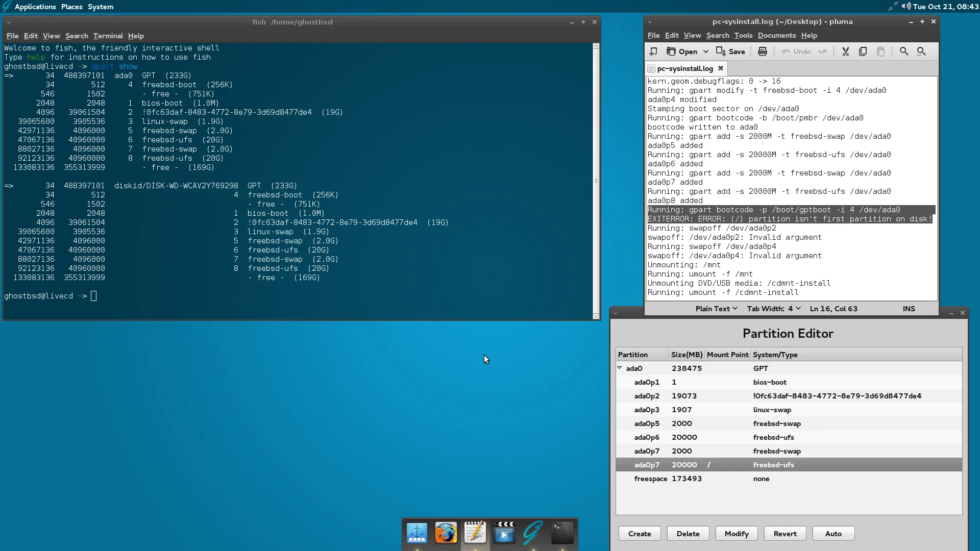

hallo ,, also ich wollte heute noch mal ghostbsd installieren aber der installer zeigt mit die 2014 kb freien platz am anfang der platte nicht an. und gpart show sagt : 34 2014 -free- (1.0M) aber wie lege ich jetzt die bootpartition an gpart creat oder wie ? und dann muss der bootcode ja auch noch drauf kanns du mir das erklären ? ich denke so müsste ich weiterkommen oder ist mein ansatz falsch ?
Mein Rat war, die Erst-Partitionierung mit linux zu machen, das du wohl besser kennst als BSD.
Wie man mit gparted umgeht, sollte der man page zu entnehmen sein
das habe ich gemacht aber der installer will ohne bootpartition nicht weitermachen und wenn man eine anlegt dann meckert der installer weil es nicht die erste ist .
wie man gpartet umgehnt ist mir klar aber wie geht das nun mit gpart ?
ich mache demnächst Screenshots dann wird es verständlicher .

hir der Installer macht jedes mal was er will aber nicht was er soll das kann ja nur schief gehn die Linux Partition wurde auch wieder gelöscht .
jetzt reichts mir aber das war jetzt der 13 oder 14 versuch mit einigen Anleitungen selbst die Leute im Computerladen haben es nicht hinbekommen.
Ich vermute mal, der Installer macht schon was er soll, aber leider nicht das was du willst. Versteh aber was du meinst und damit auch den Frust.

Übrigens sieht dein screenshot für mich gar nicht verkehrt aus.
