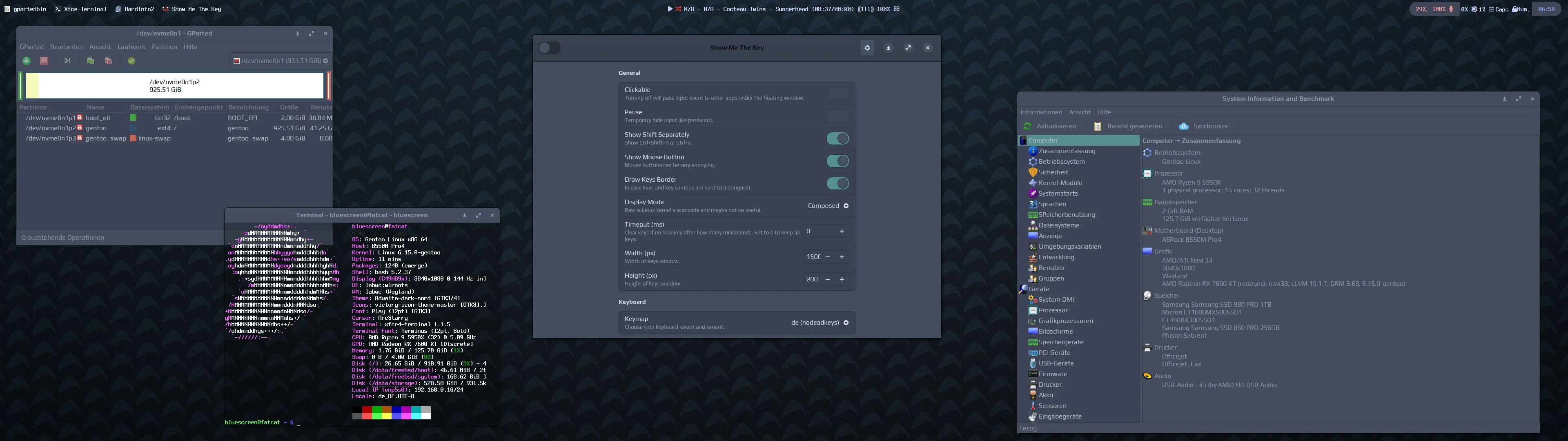

Moin !
Arbeite unter FreeBSD/Linux nur noch mit Wayland !
Es geht alles , auch "Admintools" ! Aber einfacher !
Es gibt inzwische viele nette Tools , wie auf dem
Bild zu sehen "ShowMeTheKey" . Zeigt mir an wie
z.B. bei meiner Tastatur die MM-Keys benannt sind .
Wenn man abseits von KDE/Gnome mit Wayland unterwegs
ist , hier eine nette anlaufstelle für hilfreiche Apps !
