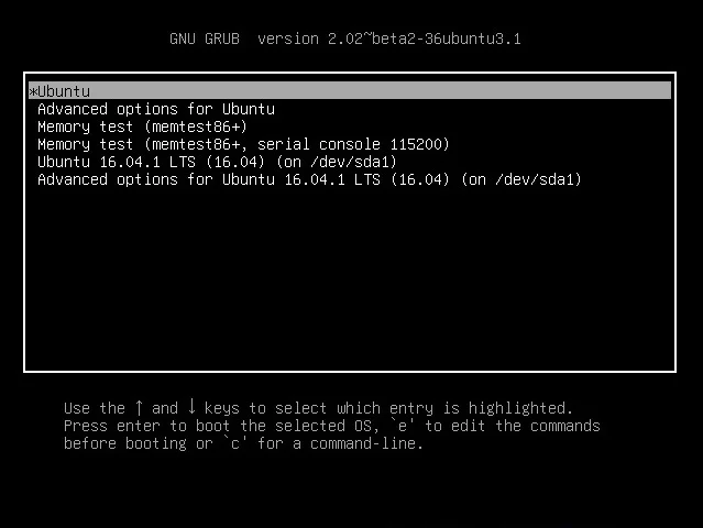

Ich habe es so gemeint,wie es an den Beispiel in den screens zu sehen ist,
TrueOS bringt von Haus den rEFInd Boot Management mit,wo man zwischen den Betriebssystemen wählen kann,
bei Linux ist es das Gnu Grub,wo ich zwischen Windows und Linux wählen kann.
Habe ich mich zum Beispiel für BSD entschieden,startet das BSD,wähle ich
unter Gnu Grub Linux,startet Linux.
Und so möchte ich es auch mit GhostBSD,später mit FreeBSD haben,wo ich
zwischen Windows und BSD wählen kann,bevor das System komplett hochfährt.
Ist es aber nicht möglich,so das ich erst die Bootreihenfolge im UEFI ändern muß,damit ich mein gewähltes Betriebssystem starten
kann,dann macht es keinen sinn,BSD zu installieren,dann kann ich auch gleich wieder Linux installieren.
In der Bootreihenfolge im UEFI steht Linux bzw.BSD an erster Stelle.

du kannst irgendeinen Bootmanager verwenden, egal, ob rEFInd oder Grub2, er muss halt EFI können und du musst ihn passend konfigurieren.
Hier sehe ich das Problem, will mich aber nicht zu weit aus dem Fenster lehnen, weil ich es selbst noch nicht gemacht habe. Ich habe nur darüber gelesen, benutze nicht mehrere Systeme gleichzeitig installiert und halte davon auch nicht so viel.
Die Konfiguration gelingt anscheinend gut mit Linux, es hat die nötigen Tools an Bord. Bei FreeBSD soll das gelegentlich versagen. UEFI ist nicht gleich UEFI.
Folglich macht man das am Besten direkt mit einer Linux-Installation, die man bootet. Nur, man will nicht das Linux installieren, sondern nur den Bootloader und diesen dann konfigurieren.
Ich würde mich das nicht so ohne weiteres auf einem Produktiv-System trauen, nicht, ohne viel gelesen zu haben.
