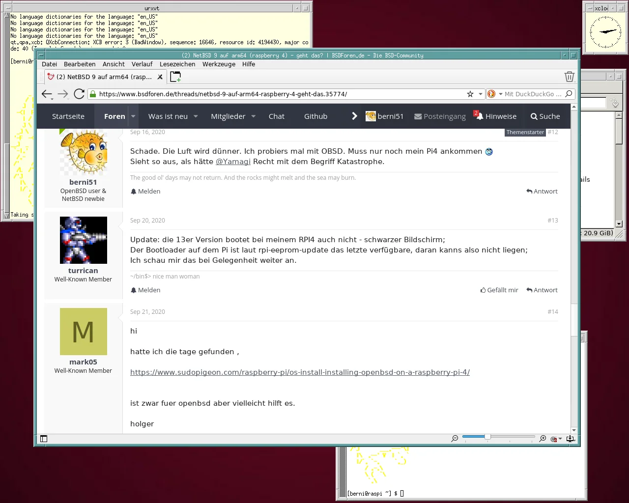

also das FreeBSD 12+ Image ausm Wiki bootet bei mir schon mal nicht, schwarzer Bildschirm, weiß noch nicht worans liegt;
berni51
Open-Net-FreeBSD user
Schade. Die Luft wird dünner. Ich probiers mal mit OBSD. Muss nur noch mein Pi4 ankommen :rolleyes:

turrican
Update: die 13er Version bootet bei meinem RPI4 auch nicht - schwarzer Bildschirm;
Der Bootloader auf dem Pi ist laut rpi-eeprom-update das letzte verfügbare, daran kanns also nicht liegen;
Ich schau mir das bei Gelegenheit weiter an.

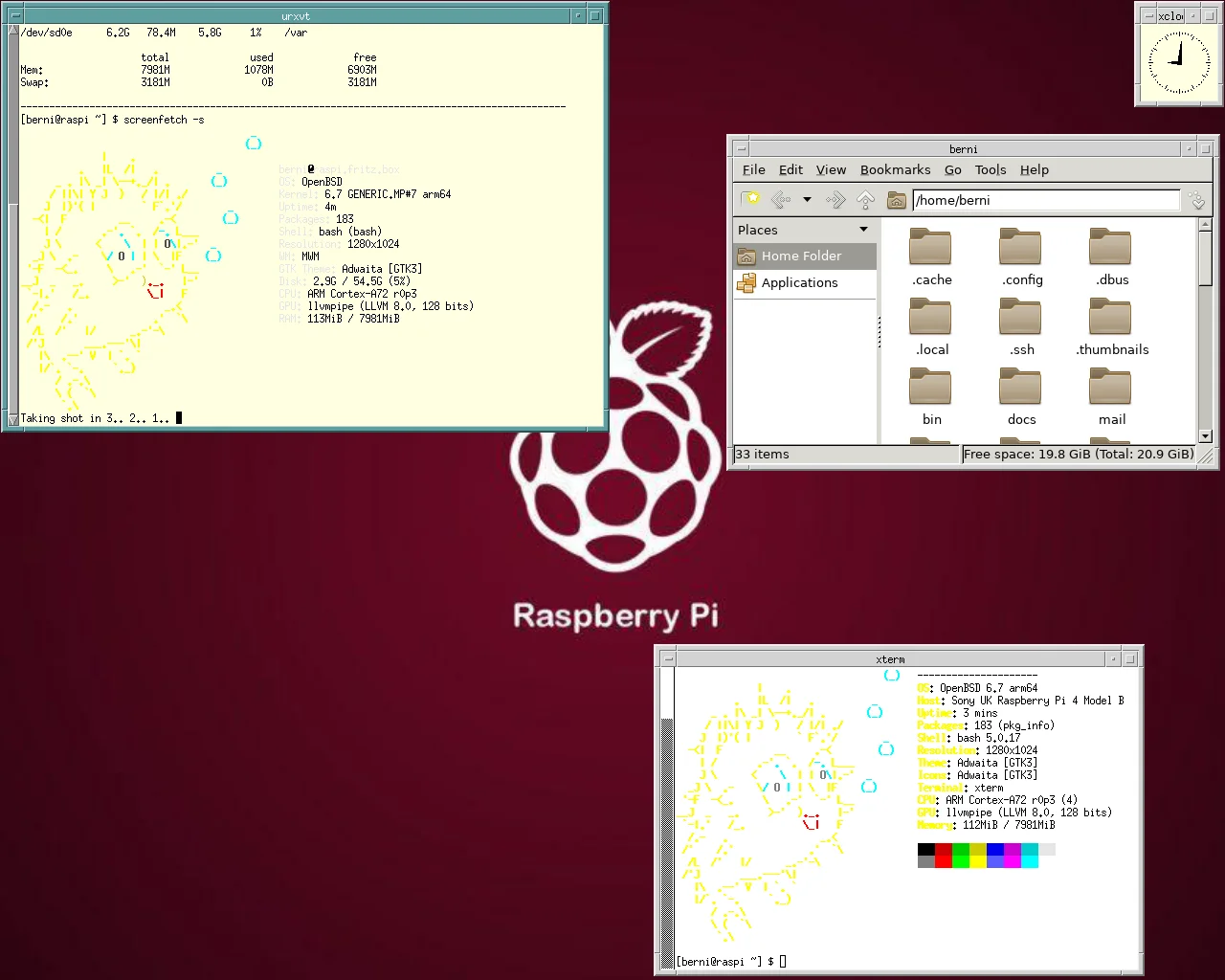

Es ist vollbracht! OpenBSD 6.7 bootet auf dem Raspberry 4 (8GB), lässt sich auf einer SD-Karte installieren und läuft erstmal ganz normal, wie ein OpenBSD eben so läuft.
Der Haken an der Sache: Ich hab keine Ausgabe auf dem Bildschirm und muss über nen Uart oder mittels ssh auf den Raspi zugreifen. Hab gerade keine Idee, woran das liegen könnte. Aber das erste Etappenziel ist geschafft :D

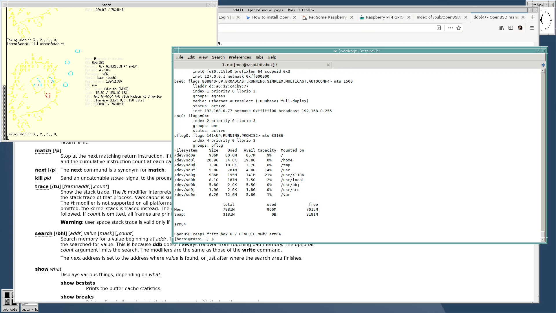

Weitere Fortschritte! Kurz vor Mitternacht lief der erste Bootvorgang komplett über HDMI auf dem Monitor ab. Jetzt kann der USB-uart endlich abgeklemmt werden. Wie archaisch die Bedienung von cu war, hatte ich nach den Jahrzehnten ohne serielle Kommunikation tatsächlich völlig vergessen :D
Mittlerweile läuft auch xorg und jetzt bin ich auch vom raspi auf den bsdforen. Damit ist das System brauchbar.
Im Moment muss ich zwar noch bei jedem Bootvorgang am Boot-prompt die Eingabe "set tty fb0" machen, aber das wird sich wohl auch noch automatisieren lassen. Die mailinglist arm@openbsd.org ist eine wahre Fundgrube.
Das war's, was ich euch kurz mitteilen wollte.
Berni
Ach ja: Jetzt frag ich mich, ob die Versuche mit Free- und NetBSD, die in einem schwarzen Bildschirm enden, nicht auch auf der Umleitung auf die serielle Schnittstelle begründet sind.
