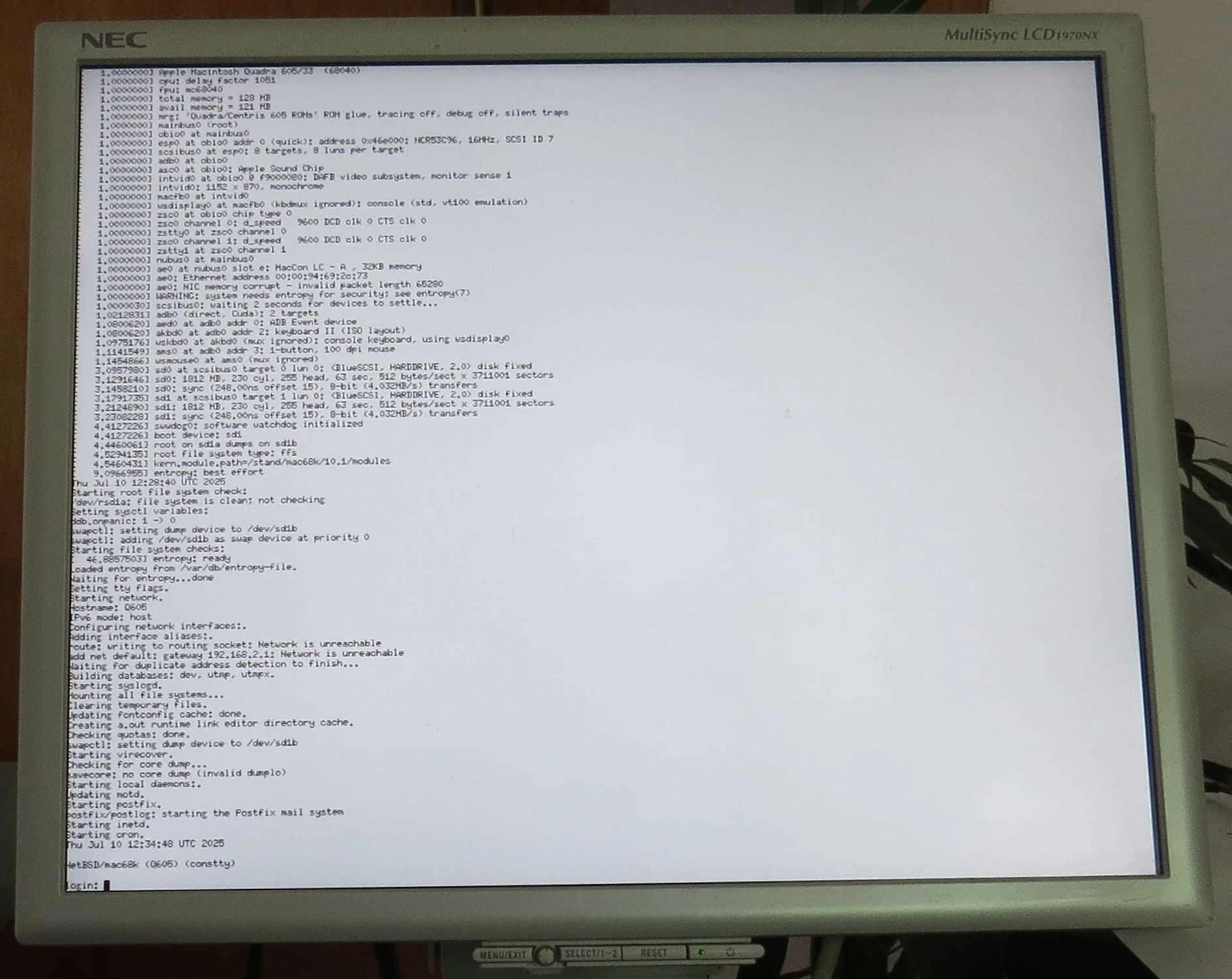

Habe ein aktuelles NetBSD mac68k über CD Rom auf meiner Quadra 605 installiert. Hat sehr alle gedauert weil es beim Installationsprozess eine Menge Fallstricke gibt und alles nicht selbst erklärend ist wenn man Null Ahnung hat ...!
Ich kann mich als root einloggen und alles Funktioniert so weit ausser der start von X11 (startx) obwohl alles Installiert ist.
Problem ist jetzt ich habe einen User mit passwort installiert und kann mich darüber einloggen aber kein Programm starten weil es nicht gefunden wird weil ich vermute weil die Pfade unbekannt sind?
-sh: vi: not found

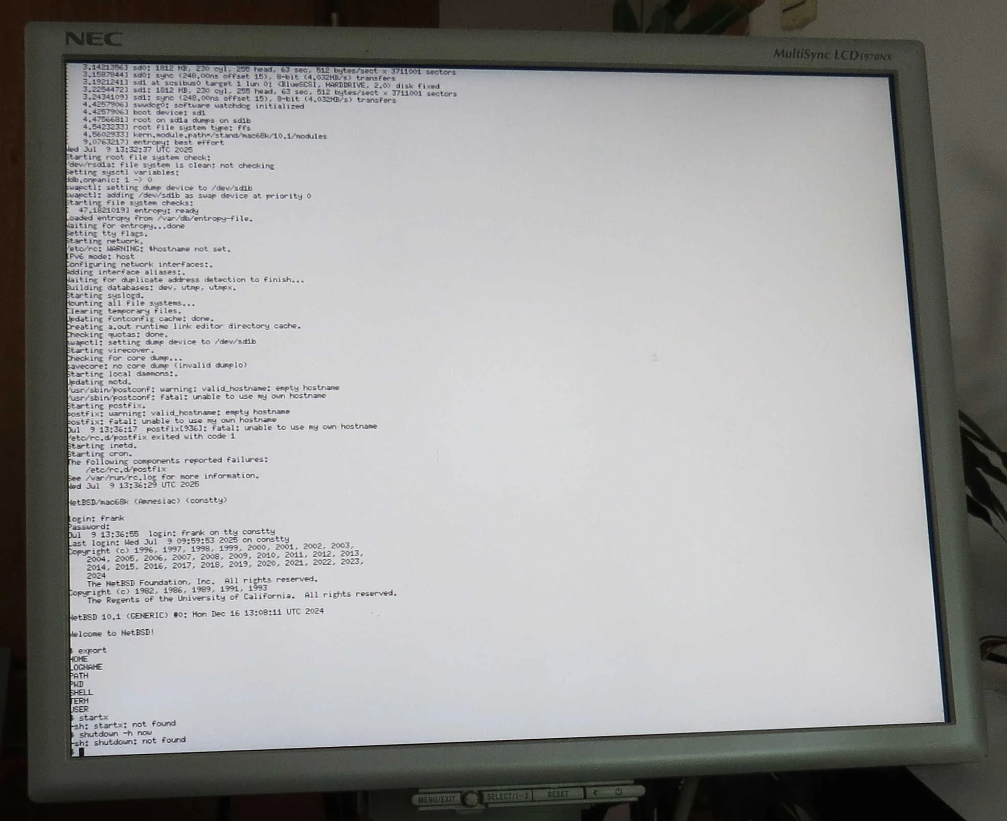

Das "export" kommando muss ich als root ausführen? Was ist das NetBSD Gegenstück zu "sudo" um Dinge mit root Rechten unter dem user logging auszuführen?
Da es der Useraccount ist, mit dem es Probleme gibt, export auch als dieser User ausführen.

Wenn du sachen als "superuser / root / administrator" ausführen möchtest gibt es verschiedene Methoden
  • als root anmelden
  • "su -" verwenden
  • sudo nachinstallieren und verwenden
  • doas (?) nachinstallieren und verwenden
path sollte sowohl als root, als user, als auch nach dem su vorhanden sein. Ich hab das gefühl das da das ein oder andere nicht rund ist.

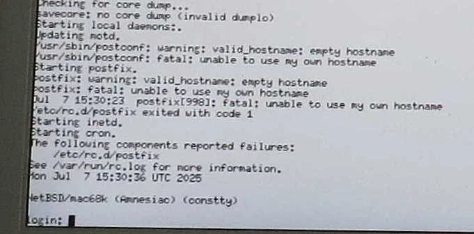

Hostname ist nicht gesetzt aber das habe ich unter dem root logging nachgeholt mit "hostname -s Q605" und im Anschluss "postconf" aufgerufen und dann "postfix start" ...
Kann im Anschluss den Hostname abfragen mit "hostname" und dann kommt "Q605" also alles gut aber dem ist nicht so!!!!!!!!
Bei erneuten Boot kommen wieder die selben Fehler Meldungen wie: "etc/rc Hostname no set" oder auch "empty Hostname"

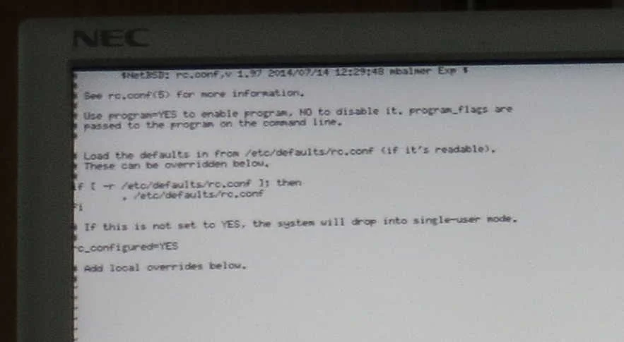

Hast du die /etc/rc.conf auf rc_configured=YES gesetzt?

rc_configured=YES ist gesetzt
Habe halt keine Ahnung ...!

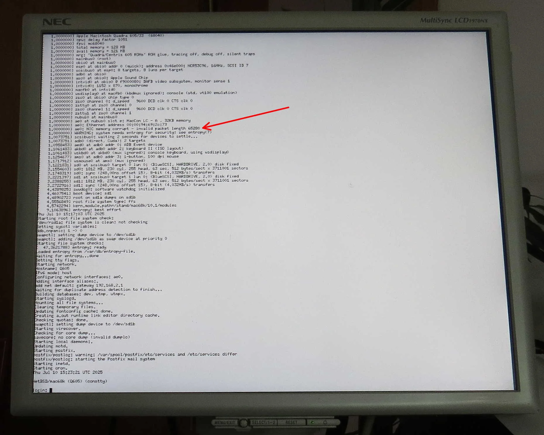

Jetzt das Netzwerk einrichten für die LC Netzwerk Karte "ae0" ... . Und schauen warum der X Server nicht läuft, er beendet sich mit einem Error.

Netzwerk läuft jetzt und ping geht ... (trotz Fehlermeldung wegen den 64k anstatt 32k auf der Netzwerkkarte!)

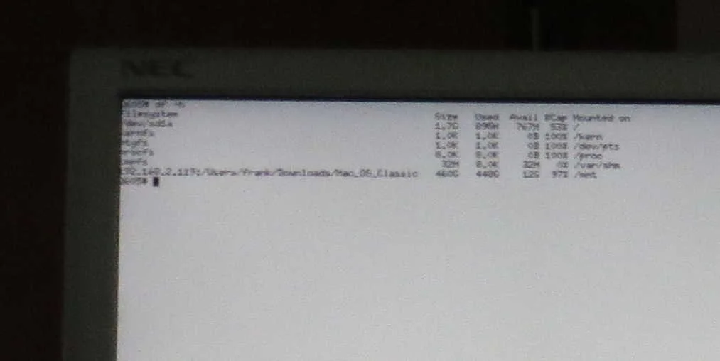

... nächste Aktion ist den NFS Mount über die "/etc/fstab" laufen zu lassen. Habe einen NFS Server auf meinem M4 Macintosh laufen den ich ausgiebig zusammen mit meinen Atari TOS Rechnern unter MiNT nutze.

Also bis jetzt läuft das TCP/IP Netzwerk und ein NFS Mount über die "/etc/fstab" einer Freigabe von meinem NFS Server auf dem M4 Macintosh funktioniert.
