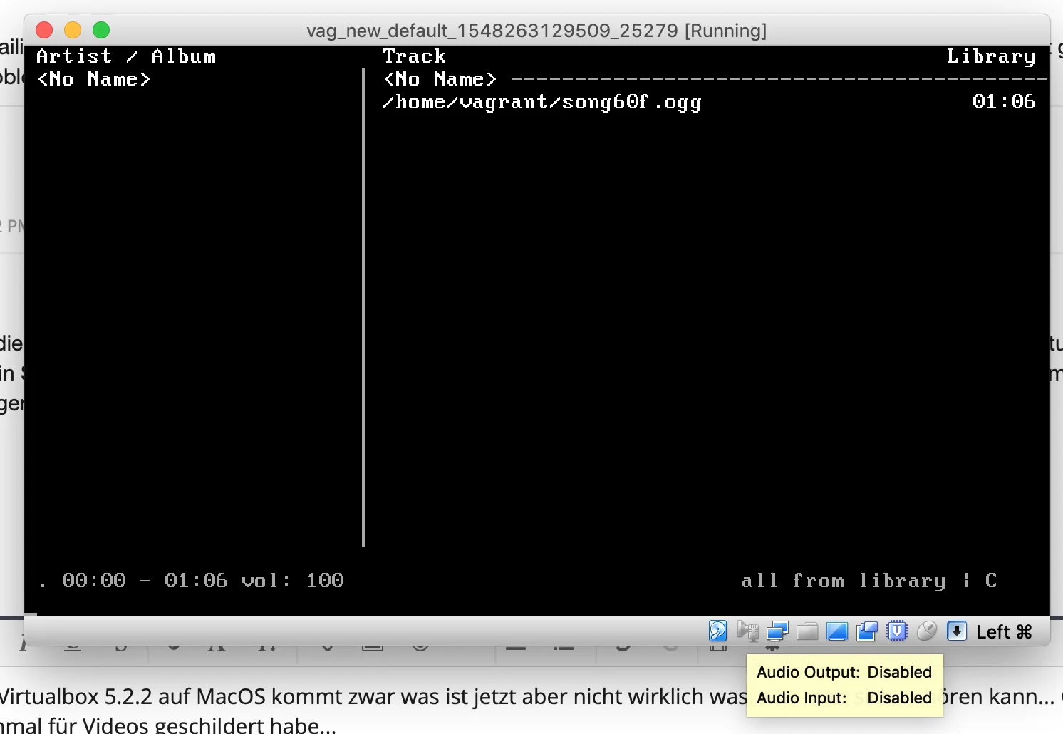

Also auf Virtualbox 5.2.2 auf MacOS kommt zwar was ist jetzt aber nicht wirklich was, was man sich anhören kann... Gleiche Probleme wie ich schonmal für Videos geschildert habe...
Es gibt bei mir nen Schalter Audio Output/Input (neben den Festplatten) vielleicht ists bei dir auch sowas:

Danke für die Antworten. Ich hatte ja bereits geschrieben, dass ich die verschiedenen audio dev's schon probiert hatte. Leider ohne Erfolg.
