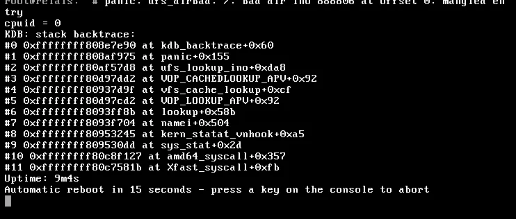

Ich habe einen VServer bei netcup bei dem irgendwie die Partitionstabelle nicht stimmt. Eigentlich soll das Ding eine 120GB Festplatte haben. gpart zeigt das auch so an:
=>       34  245366717  vtbd0  GPT  (117G)
         34        128      1  freebsd-boot  (64K)
        162  241172480      2  freebsd-ufs  (115G)
  241172642    4194109      3  freebsd-swap  (2.0G)
df allerdings sieht das etwas anders:
Filesystem      Size    Used   Avail Capacity  Mounted on
/dev/vtbd0p2    7.7G    2.9G    4.1G    41%    /
devfs           1.0K    1.0K      0B   100%    /dev
Der Kernel quittiert das nun mit einer panic wenn versucht wird auf die Verzeichnisse zuzugreifen dir "hinter" den von 'df' erkannten 8 GB liegen:
Wie kann ich das fixen, so dass ich mit der Maschine weiterarbeiten kann?

Weißt du, wie das passiert ist? Ich hoffe, du hast ein Backup. Denn es sieht auf den ersten Blick nach Totalschaden aus... Kommst du noch an die Ausgaben von "mount" und "dumpfs /dev/vtbd0p2 | head -n 18"? Damit könnte man vielleicht zumindest erkennen, wieso das Dateisystem angeblich so klein ist.

Doch, das ist sehr hilfreich: 'blocks 2015511' sagt uns, dass das Dateisystem 2015511256 Byte Blöcke lang ist. Die 256 Byte sind historisch bedingt, in der Realität nutzt UFS wesentlich größere Blöcke. So kommen wir auf (2015511256 * 4) / 1024 / 1024 = 7,68 Gigabyte, von 'df' wahrscheinlich auf 7,7 Gigabyte aufgerundet. Daraus kann man schließen, dass das Dateisystem niemals größer als diese 7,7 Gigabyte war, denn schrumpfen kann es nicht. Folglich ist auch nichts hinter diesen 7,7 Gigabyte verloren gegangen.
Ich würde vermuten, dass das Dateisystem einfach defekt ist. Weil es einen Crash bekommen hat, weil jemand in dein Image geschrieben hat, weil... In diesem Fall kannst du in den Single User Mode oder vom Stick booten und es mit fsck behandeln. Du solltest fsck solange aufrufen, bis du einen Lauf ohne gefundene Fehler bekommst. Üble Probleme können nämlich mehrere Läuft brauchen. Das Ganze hat natürlich ein gewisses Risiko, dass das Dateisystem schwer beschädigt ist und fsck es dir praktisch abräumt. Dann würden viele Dateien in 'lost&found' landen. Wenn du das Risiko nicht eingehen willst, wäre die sicherste Lösung zuerst ein Image mit dd zu ziehen, lokal einzuhängen und zu schauen, was passiert.
Nachdem du dann wieder gebootet hast, vergrößerst du das Rootdateisystem einfach: 'growfs /'. Danach kannst du deine 120 Gigabyte nutzen. :)

Einen Crash hatte ich meines Wissens nicht - bis heute als ich die Panic bekommen habe. Das System schickt bei Neustart eine Mail. Das jemand in meinem Image rumschreibt kann ich nicht ausschließen. Wie wahrscheinlich sowas ist kann ich auch nicht beurteilen. Da du aus den Daten herausliest das die Partition nie eine andere Größe als diese ~8GB hatte, vermute ich eher das das Standardimage eben 8GB groß ist und relativ "unsanft" auf die 120GB Platte gebügelt wird wenn man den Server neu aufsetzt. Evtl ist es wirklich nur ein Script âla "dd image -> virtal-harddrive" das keine Rücksicht auf das FS nimmt.
Das Image durch meine Leitung zu nuckeln dauert zu lang: Ich lasse nun fsck -fy laufen und schaue ob es funktioniert. Bisher hat er auch durchaus Fehler gefunden...

update: Soweit erfolgreich verlaufen. Allerdings ist mein lost+found nun voll mit Datenschnipseln. Bisher läuft die Maschine aber ich werde das intensiv beobachten.
