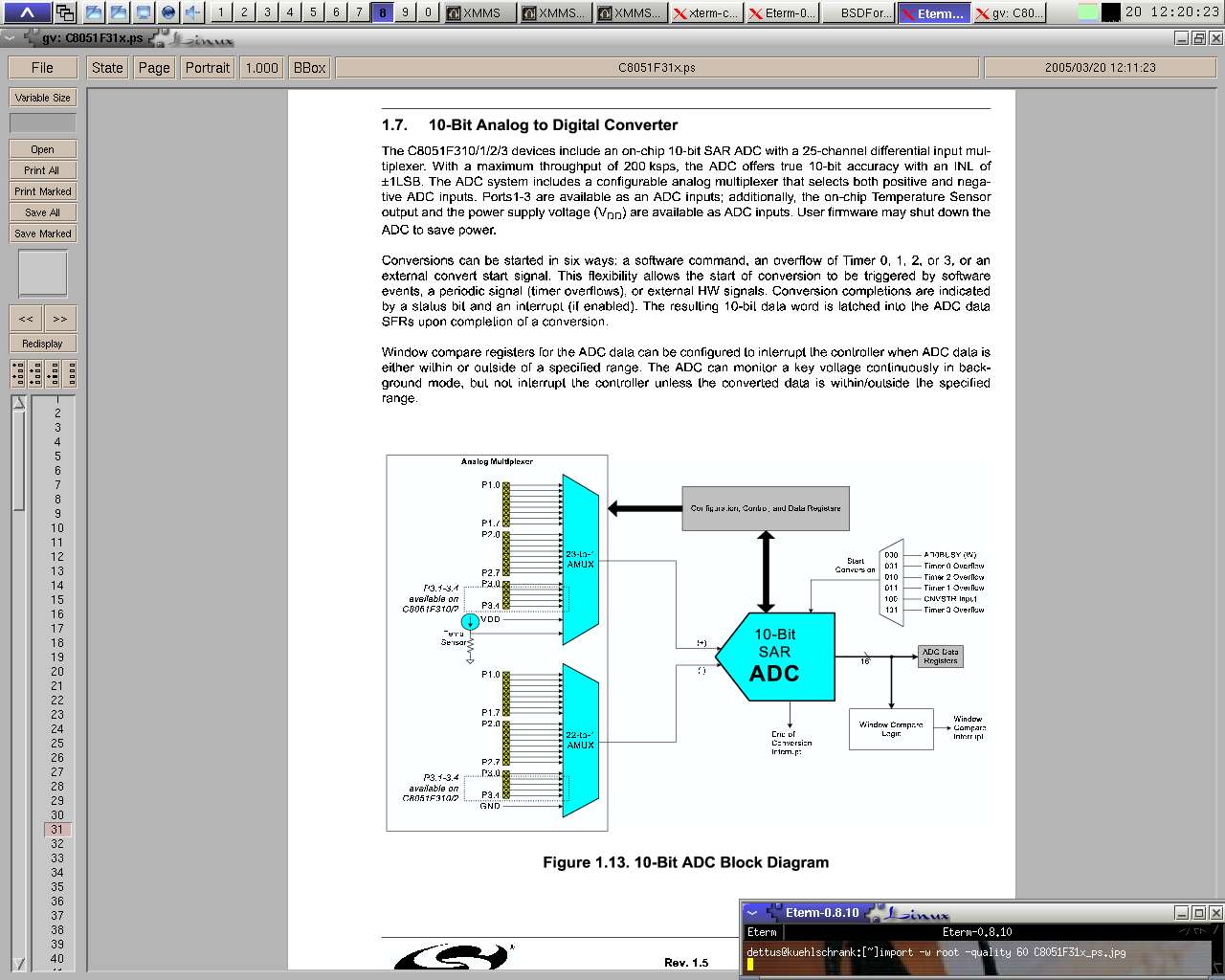

Ich habe aus einem Datenblatt verschiedene Bilder/Graphen mittels Acroread7 markiert und in eine PS-Datei gedruckt. Wenn ich mir diese PS-Datei anschliessend anschaue, dann sind die Buchstaben sehr klein. Erst dachte ich, es seien bloß Punkte, aber mit genügend großem Zoom hab ich gesehen, dass es die korrekte Beschriftung in Mini-Format ist.
Hat da einer einen Tip für mich, wie ich die Fonts des PS groß bekomme?

Es ist egal, ob ich das Datenblatt mit xpdf ausdrucke oder mit Acrobat umwandle, es kommen immer diese kleinen Fonts raus (nicht nur die Bildbeschriftung, das ganze Dokument ist nicht lesbar klein geschrieben).
"Use fixed resolution for snapshots" half leider auch nicht...

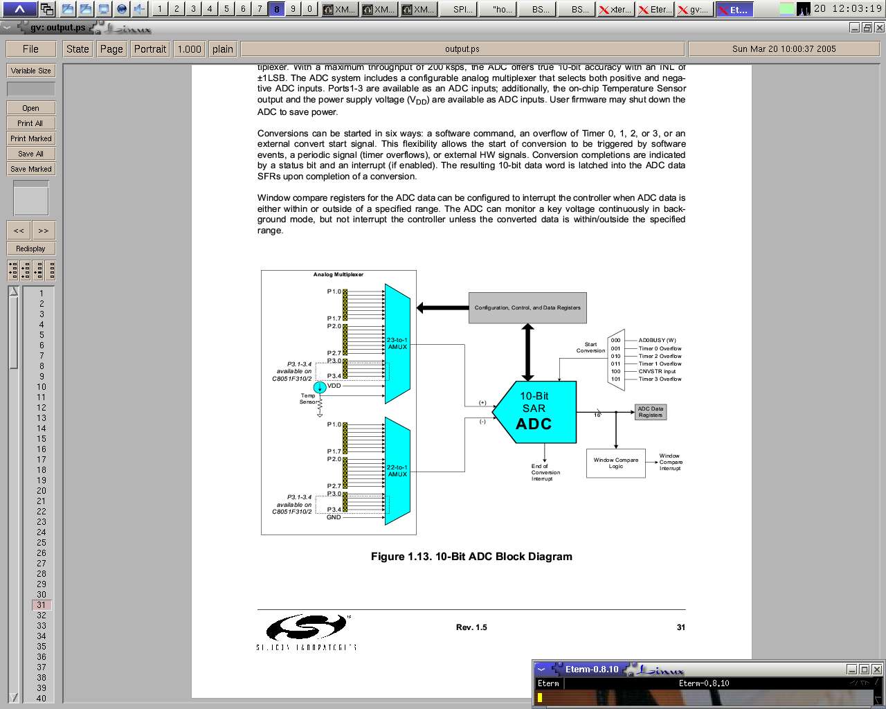

Hm. Ich habe das PDF-File nochmals heruntergeladen und ausprobiert. Bei mir sieht das Ausgabedokument genauso aus wie das Ergebnis von pdf2ps oder der Ausdruck von acoread/xpdf. Auch auf einem Windowsrechner konnte ich mittels AcrobatReader 5 keinen PS-Ausdruck machen (Acrobat hängte sich bei dem Versuch vollends auf!).
Es scheint an /usr/ports/print/ghostscript-afpl gelegen zu haben. Selbst die hier (äusserst freunlicherweise!! :)) angebotenen ps-Dateien konnte ich nicht lesen. Nachdem ich ghostscript-gnu installiert hatte, klappte es wunderbar!
Ich hatte afpl deshalb genommen, weil es die besseren dvi->pdf bzw. ps->pdf-Konvertierungen machte. Mit dem gnu-ghostscript ist die Schrift auf dem Bildschirm undeutlich (der Druck ist einwandfrei).
