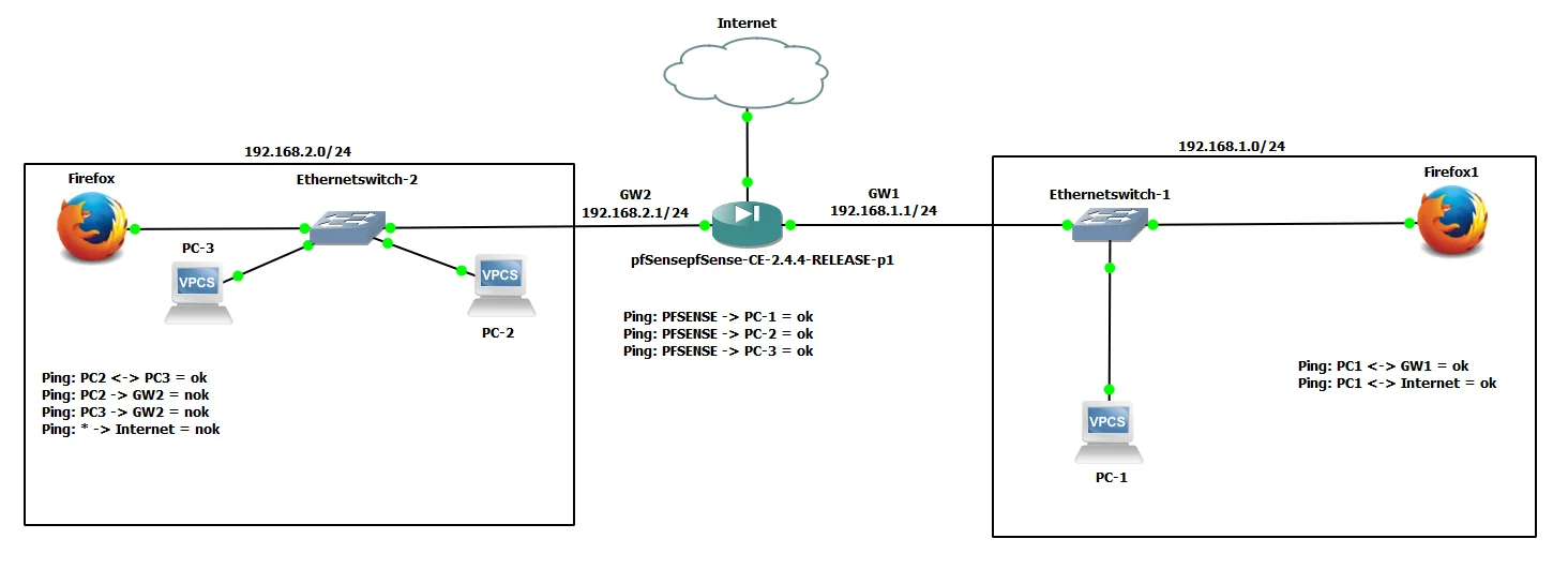

bevor ich mir opnsense/pfsense auf die Hardware installiere, beschäftige ich mich mit der Materie ein wenig im GNS3.
Die von mir bestellte Applicance wird über 6 Netzwerkanschlüsse verfügen, also dachte ich da an folgenden Aufbau:
em0: WAN
em1-4: LAN-Bridge
em5: DMZ
Aber bevor ich eine Bridge erstellen kann, muss ich irgendwie das Webinterface erreichen - also sah mein Grundaufbau wie folgt aus:
em0: WAN
em1: LAN 192.168.1.1/24 (erstellt auf der Konsole, hier funktioniert auch alles)
Dann habe ich versucht, über das WebInterface ein zweites Netzsegment (192.168.2.0/24) auf dem em2-Interface zu konfigurieren.
Aber leider bekomme ich es irgendwie nicht hin, dass der GW2 mir antwortet und/oder die Requests richting Internet weiterleitet.
So sieht der aktuelle aufbau im GNS3 jetzt aus:
GW2 ist auf dem PC-2&PC-3 als default GW eingetragen, lässt sich aber nicht anpingen.
Der DHCP-Server auf dem em2-Interface vergibt aber fleißig die IP-Adressen...
Hat jemand eine Idee was ich vergessen habe? Von dem Router aus lassen sich alle Geräte anpingen.

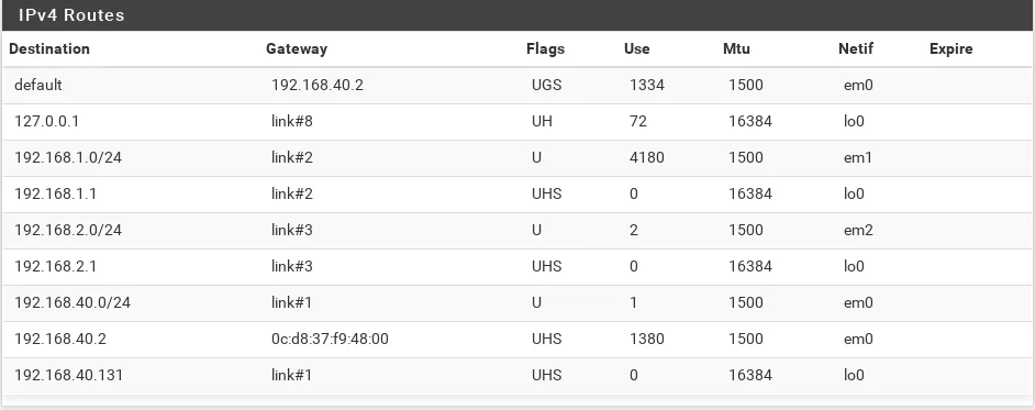

Das ist die Übersicht der Routen aus dem WebInterface:

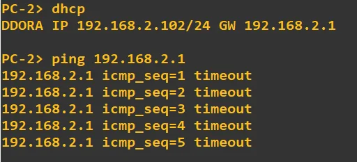

Da es sich bei den PC's um vereinfachte, virtuelle Geräte handelt, kann ich hier keine ipconfig-Ausgabe bereitstellen - die Rechner können das schlicht und einfach nicht. Der PC-2 hat aber z.B. die IP-Adresse 192.168.2.102/24 und der default GW auf dem Rechner ist die 192.168.2.1

PC-2> ping 192.168.2.1
192.168.2.1 icmp_seq=1 timeout
192.168.2.1 icmp_seq=2 timeout
192.168.2.1 icmp_seq=3 timeout
192.168.2.1 icmp_seq=4 timeout
192.168.2.1 icmp_seq=5 timeout
Meiner Meinung nach passt das so und sollte auch funktionieren, aber leider erreiche ich die im selben Subnet liegende IP des Gateways nicht (die 192.168.2.1/24), warum auch immer...
In diesem Fall verstehe ich nicht warum der PC-2 (192.168.2.102/24) den default-GW (192.168.2.1/24) nicht erreicht.
Die IP-Adresse bekommt der PC-2 von einem DHCP-Server, dieser hängt auf dem Interface vom GW (192.168.2.1/24)
Sieht schwer danach aus, als ob das ein netstat -rn ausführt. Spontan würde ich sagen: sieht ok aus.

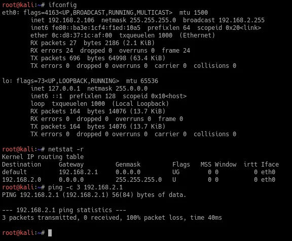

Ich habe in die Konfig zwei Linux-VM's mit Kali-Linux reingenommen.
Hier ist die Ausgabe von dem Kali-Rechner im Netz 1, wo alles funktioniert:
Das ist die Ausgabe von dem Rechner im Segment2:
Und das sind die Router-Interfaces:
Irgendwie sehe ich hier keinen Fehler, es funzt aber nichts im LAN2. Firewall-Regeln sind alle deaktiviert, Routing aktiv...
