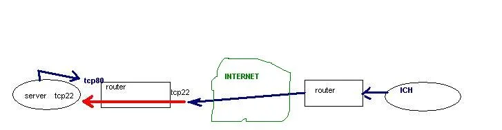

Ich habe einen Server im LAN hinter einem Router zu stehen. Der router forwarded mir den ssh port und via dyndns kenne ich die IP des Routers. Ich kann sozusagen auf den Server im LAN via ssh zugreifen.
Nun wollte ich mir noch den port 80 forwarden, damit ich auch den websesrver ausm netz erreichen kann. Das Problem ist, ich bin nicht im LAN, um den router einstellen zu koennen, sondern koennte das nur remotely.
Mit lynx hatte ich schon versucht auf das webinterface des routers zu kommen, um den port forwarding zu machen, allerdings krieg ich ne Fehlermeldung, dass mein "Internet Explorer" kein Active Scripting anhand.
Also dachte ich mir, dass ich mir einen SSH Tunnel aufbaue und mir den port 80 des Routers weiterleite. Nun hat der Server nur einen weitergeleiteten port (SSH) von aussen und ich wuesste nicht wie ich mir temporaer den Port 80 vom router aufmache.
Da war die naechste ueberlegung ein reverse Tunnel... aber ich sitze hier auch hinter einem NAT.
Hat jemand eine Idee, wie ich jetzt mit Hilfe des Server auf den internen Port 80 des Routers zugreifen kann?
attachment.php
Die Blaue Router zeigt den Weg auf, den ich gerne von "ICH" mit dem Browser aufrufen wuerde.

Aber dir kann geholfen werden. Mit ssh -D <port> kannst du einen lokalen Socks Tunnel aufmachen der über ssh durch den Server geht. Einfach in deinem Browser localhost <port> als Socks Proxy konfigurieren.

koennt ihr mir noch ein wenig beim Syntax helfen und sagen, ob ich vom client oder vom Server her die Verbindung aufmachen soll. Ich wollte noch mal anmerken, dass der Server nur einen einzigen Port hat (der SSH), welcher derzeit direkt erreichbar ist.
So wie ich das verstehe musst du dich mit
ssh benutzer@server -D 80
das gewünschte Ergebniss erreichen, leider kann ich das gerade nicht testen weil ich neben meinem Server sitze.
