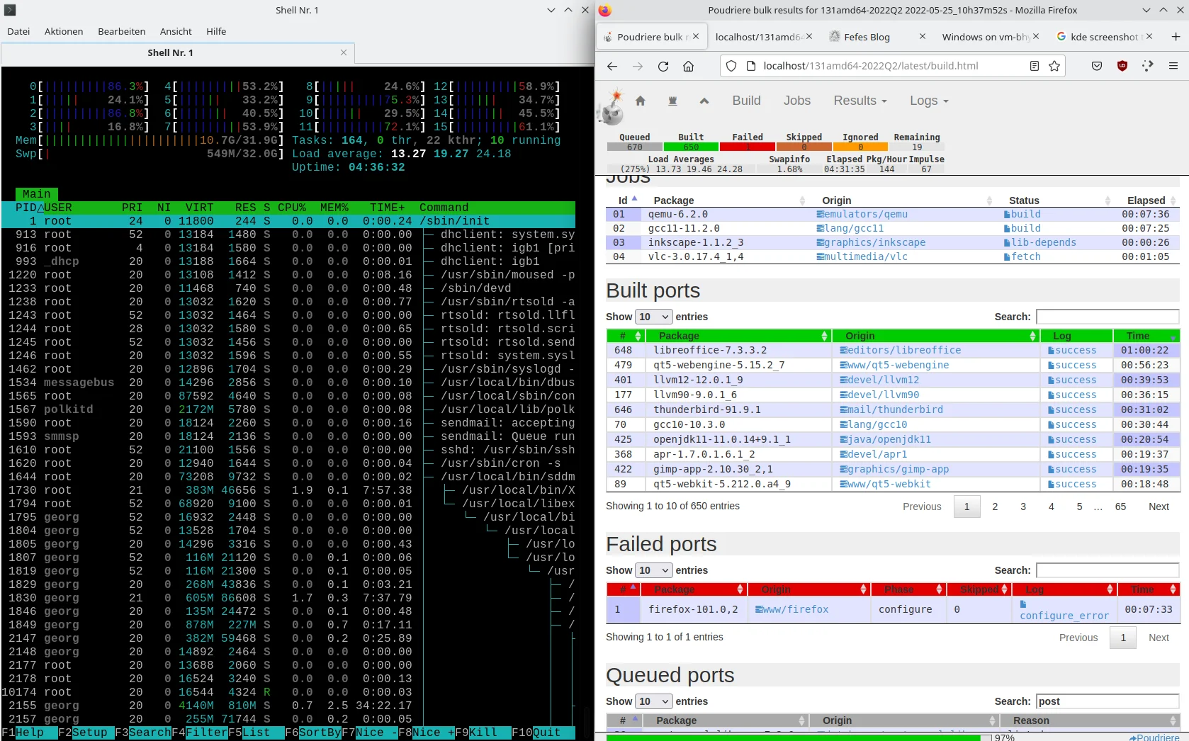

Diese Einstellungen haben sicher geholfen und das System läuft trotz Bau mit poudriere so flüssig! Perfekt! libreoffice, gcc, qt5-webengine liefen parallel durch ohne Probleme!
firefox schlägt gerade fehl, weil es ein Problem mit der icu Version gibt.
