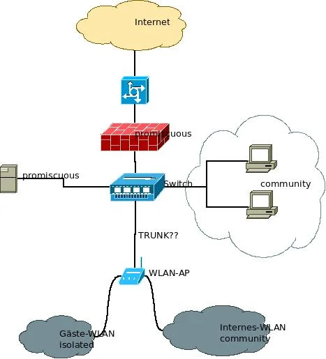

Hallo zusammen,
folgendes Szenario:
- als Switch dient ein Cisco SG300-28 in Layer 2
- zur Trennung verschiedener Clients läuft das Ganze im Moment als ein großes private VLAN.
- als WLAN-AP kommt ein MikroTik hAP ac zum Einsatz.
- der MikroTik spannt zwei SSIDs auf die Gäste und internes WLAN voneinander trennen.
- alle Clients sollen über eine zentrale FW ins Internet kommen
- alle Clients im isolierten Bereich sollen nur ins Internet kommen, aber keine anderen Clients sehen (wie das halt so ist)
- der MikroTik kann VLANs aber keine PVLAN (in der Vergangenheit hatte ich normale VLANs verendet und die konnte ich sauber per Trunk an den MiroTik bringen).
- weitere Clients im community-VLAN sollen sich gegenseitig sehen
Grundsätzlich funktioniert das PVLAN auch soweit, ich habe nur ein Problem das Isolated und das Community an den MikroTik zu bekommen. Als ich standard VLANs gefahren bin konnte ich die einfach per Trunk rüber bringen. Nun habe ich es "behilfsweise" damit gelöst, dass ich zwei getrennte Strippen angeschlossen habe, eine vom community-Port und eine vom isolated-Port. Da der AP im Wohnbereich steht kostet das allerdings Netzwerkdosen und das tut weh....
Also wie bekomme ich die beiden PVLAN-Teile per Trunk an den MikroTik?
Ich will gerne über PVLANs die Trennung machen und nicht wieder einzelne VLANs aufbauen, da es für das Gesamtmanagement deutlich einfacher ist und ich kein Routing zwischen den Subnetzen brauche. Daher wäre es schon nett, wenn mir jemand helfen könnte... Zur Verdeutlichung ein Bildchen...
Danke

@TCM: Danke für dein Hinweis... Zur Not baue ich das alles nochmal um... Aber im Moment will ich das erst mal so versuchen...
@turrican: Das LAN funktioniert alles wie es soll. Alle Typen (community und isolated) kommen ins Internet. Das Gateway ist ein promiscuous-port. Soweit also alles gut. Mein Problem ist nur, dass ich an den AP die beiden VLANs (community und isolated) bringen muss. Mit normalem VLAN könnte ich es als Trunk rüber bringen und die beiden VLANs auf die beiden SSIDs aufteilen (so hab ich es früher gemacht). Ich habe es nun so gelöst, dass ich einen isolated-Port und einen community-Port am Switch an den AP bringe. Sprich für jedes VLAN ein eigenes Kabel/Port. Nur hätte ich das gerne wieder nur über ein Kabel laufen (also als Trunk), da ich die zweite Netzwerkdose über kurz oder lang wieder brauchen werde.

PVLANs können schon Trunks... Nur hat ein getaggtes PVLAN-Paket eben 2 VLAN-Tags. Das primäre und das sekundäre VLAN. Ein nicht-PVLAN-affines Endgerät kann aber mit 2 Tags nichts anfangen. Das ist das eigentliche Problem. Könnte der AP PVLAN könnte ich es einfach per Trunk rüber schieben.
Ich hatte auch schon gehofft, dass ich einen Trunk machen kann in den ich nur die sekundären VLANs packe, aber das hatte nicht funktioniert. (Meine Hoffnung war, dass ich dafür einfach zu blöd war und ihr mir sagt, dass das geht... und ich einfach nur zu blöd war... ;) )
Kann microtik überhaupt pvlan und das auch getrunked ? Ich kenne nur Cisco catalyst die das in Kombination können.
Holger
Ich vermute mal, das wird wg des mikroTik APs ned gehen... wenn der das VLAN-Tag "private" ned versteht, sind alle Bemühungen sinnlos.
