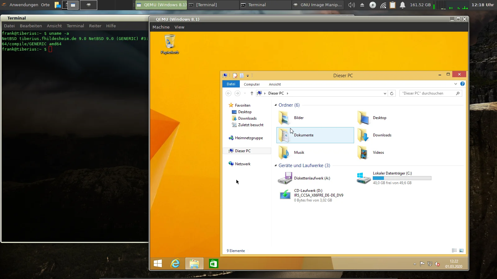

Hallo NetBSD Freunde,
ich habe gerade erfolgreich aus den neusten pkgsrc/wip sources qemu mit HAX Unterstützung gebaut. Das entsprechende NetBSD kernel Modul habe ich ebenfalls erfolgreich aus dem ganz frischem haxm-7.5.6 source compiliert und ohne Probleme laden können.
Ziel ist es eine hardwarebesschleunigte Virtualisierung unter NetBSD zu erstellen, mit Windows als Guestsystem z.B. .
Sobald ich weiter bin stelle ich die Infos hier rein und die packages von qemu und das Kernel Modul haxm.kmod. ebenfalls. Das Erstellen der HAXM devices sollte auch kein Problem sein, ich habe einiges im Netz gefunden.
Bis dahin...
Franco

So es ist vollbracht, das package für qemu mit HAXM-Unterstützung und das Kernel-Modul sind auf meinem Archiv zum Download und Testen. Wer lieber alles selber bauen will, hier eine kurze Anleitung.
Ich bin auf Qemu mit Haxm Unterstützung über diesen Heise Artikel gekommen. Da ich das mal ausprobieren wollte, suchte ich weiter.
Folgendes benötigt man:
1. Das Kernel Modul haxm, hier zu holen: HAXM , z.B. mit git clone https://github.com/intel/haxm
2. Das Modul bauen: cd platforms/netbsd und dann make
3. Das Modul bereit stellen: mkdir -p /stand/amd64/9.0/modules/haxm und cp haxm.kmod /stand/amd64/9.0/modules/haxm/
4. Das Modul beim Start laden: in die /etc/modules.conf haxm eintragen
5. Das Modul laden: reboot oder gleich modload haxm
Nun Qemu mit haxm bauen
1. Die wip sources in /usr/pkgsrc integrieren: cd /usr/pkgsrc und git clone git://wip.pkgsrc.org/pkgsrc-wip.git wip
2. Qemu bauen: cd /usr/pkgsrc/wip/qemu-git und make install clean clean-depends
Ich musste nach dem 1. Bauen die PLIST anpassen, da Teile der Manpages nicht dabei waren und einige andere Programmteile dafür dazu kamen. Beim zweiten make install baute es alles fertig und installierte mir das package.
Nun noch die HAXM devices erstellen. Ich habe im Internet folgende Zeilen gefunden, die dafür relevant sind:
1. mknod /dev/HAX c 348 0
2. mkdir /dev/hax_vm
Nun noch den Rest:
1. for i in `seq 0 7`; do mkdir /dev/hax_vm0$i; done
2. for i in `seq 0 7`; do mknod /dev/hax_vm/vm0$i c 349 $i; done
3.
i=0
while [ $i -lt 128 ]; do
vm=$(echo "$i/16"|bc)
vcpu=$(echo "$i%16"|bc)
echo "i=$i vm=$vm vcpu=$vcpu"
cmd=$(printf "mknod /dev/hax_vm%02d/vcpu%02d c 350 %d" $vm $vcpu $i)
$cmd
let "i+=1"
done
Das war's. Nun könnt ihr qemu mit haxm starten, z.B. ein
sudo qemu-system-i386 -boot d -cdrom NetBSD-9.0-i386.iso -m 1024m -name "NetBSD" -hda hdd.img -accel hax
startet eine NetBSD 9.0 i386 Installation auf einer hdd.img die ich zuvor mit qemu-img create -f qcow2 hdd.img 51200M erstellt habe.
Einige Bemerkungen:
Man benötigt zum Bauen des Moduls die src-, xsrc- und syssrc-Sets. Ich habe qemu mit gtk3 und sdl gebaut, also
PKG_OPTIONS.qemu= gtk3 sdl in der /etc/mk.conf
Frühere qemu Installationen müssen entfernt werden und die neue, HAXM-Qemu Version ist kleiner, also 3.0xxx statt 4.2.xxx.
Viel Spaß und bitte berichtet von Euren Erfahrungen!
VG aus LE
Franco

Kurzer Nachtrag:
Ich habe qemu aus dem pkgsrc neu gebaut und hochgeladen, es läuft sowohl mit haxm als auch mit mvmm als Accelerator. Man muss je nach Wunsch das Kernel Modul in die /etc/modules.conf eintragen und die VM neu starten. Beide starten ein frisch aufgesetztes Windows ohne Probleme, zur Stabilität kann ich noch nichts sagen.
Wichtig! Man muss nicht das qemu aus den wip nehmen, also nur das Modul bauen. Der neue Qemu scheint die Patches schon drin zu haben.
VG aus LE
Franco

Um den Thread nicht unnötig in die Länge zu ziehen, hier ein kurzes Fazit:
Mit dem neusten Qemu aus current und dem Kernel-Modul nvmm kann man sehr gut und stabil eine Virtualisierung unter NetBSD betreiben. Man kann alternativ das haxm Modul wie oben beschrieben bauen und benutzen, es ist aber weniger gut in den Kernel integriert als das eigene nvmm.
In Bezug auf die Geschwindigkeit beim Ausführen merke ich keine Unterschiede, es läuft aber nicht so stabil wie nvmm.
Vielleicht ändert sich das noch, ich nehme aktuell nun für meine Vorhaben nvmm.
