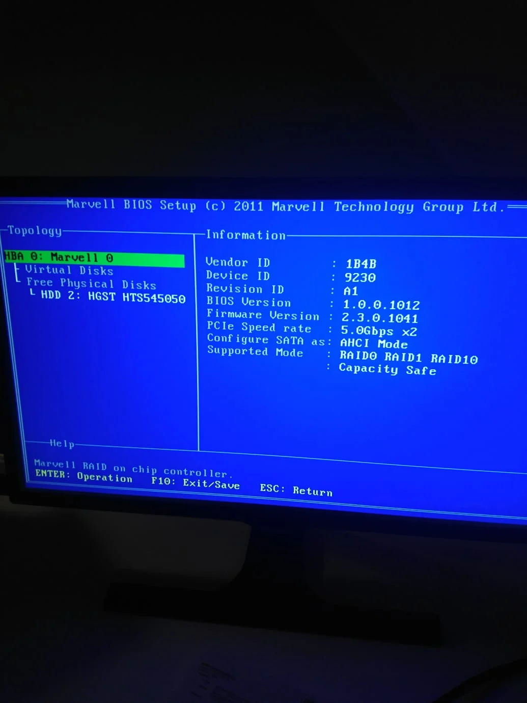

Hallo Leute,
mein Problem hat jetzt erstmal nicht viel mit FreeBSD zutun, aber ich suche eine Lösung mit FreeBSD.
Ich habe mir einen kleinen Server aus einem Thin Client gebaut: ( HPt620)
https://www.piospartslap.de/HP-t620...MI1uqJnsHo5wIVDuR3Ch2aSggaEAQYASABEgL-gvD_BwE
Und zwar geht es um diese Raid-Karte hier die ich damit verwenden möchte:
https://www.kabelprofishop.de/io-ka...2.0-sata-karte-4x-sata-6gb/s-raid-0-1-10-jbod
Sitzt in diesem Adapter weil er nur einen m.2 Slot für Adapter hat und keine Controller unterstützt:
https://www.amazon.de/gp/product/B07DQPNGN6/ref=ppx_yo_dt_b_asin_title_o00_s00?ie=UTF8&psc=1
Soweit sogut funktioniert das so auch an sich, Festplatten werden erkannt und Booten funktioniert auch in FreeBSD und FreeBSD erkennt auch die Karte wunderbar.
Also kommen wir zum Problem:
Das ärgerliche ist jetzt halt, das dieser HP Thin Client ein tolles Bios hat, was mich nicht in das Marvel Bios lässt also das Bios des Raid controlers, über mein PC komme ich da problemlos rein: (str+m) Chipsatz: Marvell 88se9230
Nun meine Frage, gibt es eine Möglichkeit über FreeBSD auf das Bios zuzugreifen? Also irgendwie PCI zu booten also das Bios von dem Chip?
Bin ratlos derzeit ...

Im BIOS vom Thin Client interrupt 19 capture oder hook int19 oder wies auch immer gerade dort heißt, aktivieren.
Bootlogo vom TC deaktivieren kanns noch bringen, aber int19 dürfte hier das Problemchen sein.
Wenn das noch nichts hilft und das BIOS vom TC zufällig ebenfalls STRG+M hat und das 'drüberlegt', hast du schlechte Chancen.

Nein, bios ist zum glück f10
Was genau ist int 19 ? Finde das im Bios nicht..
Es gibt ja nicht nur die Funktion 'ins BIOS rein', z.B. auch boot device wählen uswusf. Zugegeben es ist arg selten, dass sich Tastenkombinationen überschneiden, aber es passiert eben manchmal. ;)
Die Kurzform: genau das was du willst, das BIOS/OPROM einer Zusatzkarte anzeigen/zugänglich zu machen und vor dem eigentlichen OS-Boot die Wahlmöglichkeit STRG+M anzeigen. Btw. LOAD OPROM -> das könnte so in deinem BIOS betitelt sein.

Letzte Alternative: Wenn du nicht von dem Controller booten willst/musst, dann kannst du das Gebastel an deinen PC stecken, dort konfigurieren und wieder in den TC stopfen. ;)

ich boote doch jetzt schon davon^^ nur das ich halt nicht ins bios kann leider aber ich gucke mal danke dir

So, also das gibt es alles leider nicht bei meinem Thin Client im Bios. Es würde nur ein sinnvolles BIOS Update von HP helfen, kann die Jungs ja mal anschreiben. Das letzte Update war ein nutzloses Copyright Update..

Rein stopfen muss ich auch nix, hab mir schon Mühe gemacht, das ganze hängt an der Wand mit KVM ^^ Raid fehlt halt noch dann wäre es perfekt. Das gehäuse ist auch wech nur das Board an 2 Holz klötzen an der Wand.
Also du meinst, ich soll das Teil in mein PC stecken, die Platten dran, das da in Raid 10 konfigurieren und dann wieder an den TC anstecken und das läuft ????

ohne jetzt vorgreifen zu wollen:
Diese "Teile" haben in der Regel ihr "eigenes BIOS", vollkommen unabhängig vom Bios des MotherBoards(MB). Man erreicht es zur Bootzeit über einen bestimmten Tastencode. Wird der durch das Bios des MB blockiert, kann man die Einstellungen des "Teils" nicht erreichen und es nicht nach seinen eigenen Wünschen konfigurieren.
Wenn es nun keine Möglichkeit gibt, dies in der einen HW zu machen, dann kann man auf eine andere HW ausweichen, die den Einstieg in das "Bios" der Karte nicht sperrt.
Alle Einstellungen auf der Karte, dem Teil, bleiben in dessen "Bios" erhalten und werden entsprechend an ein anderes System weiter gereicht.

Exakt, pit hats beschrieben wie ich das meinte. Es sei denn natürlich der Controller ist zickig und 'merkt' das und setzt sich dann wieder auf default. Auch das ist selten, aber kann passieren. :)

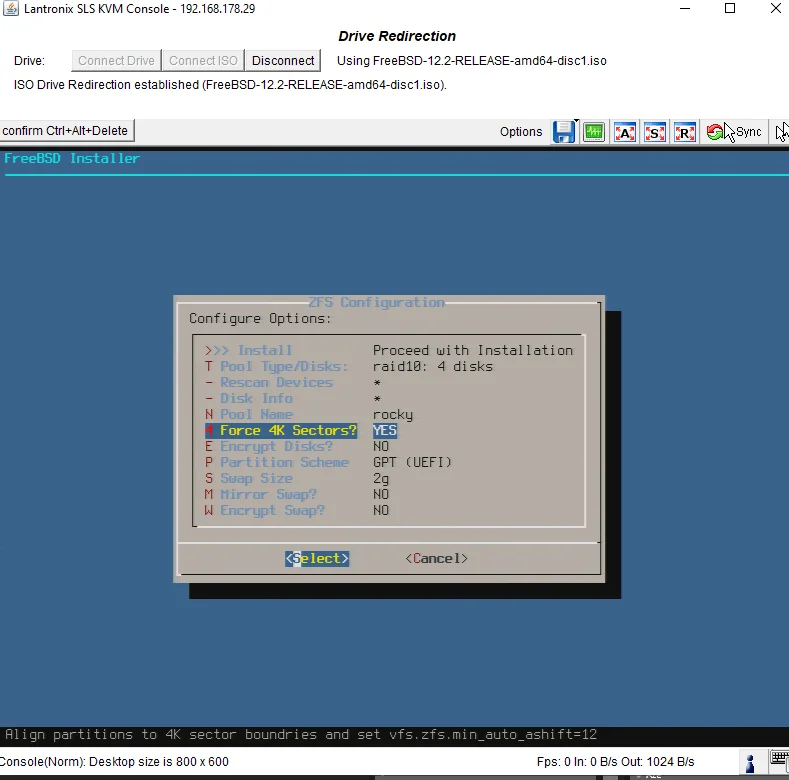

Was pit mit alignment und lz4 sagt, ist korrekt. Das muss dich für die Installation aber nicht interessieren, weil der Installer das alles default macht. (alignment=1m, lz4 aktiviert).

Was genau ist (alignment=1m, lz4 aktiviert). und wo kann ich es nachträglich aktivieren?
Das alignment geht nachträglich nicht zu ändern, das wird beim Anlegen der Partition festgesetzt. -> https://www.freebsd.org/doc/handbook/disks-adding.html
The partition scheme is created, and then a single partition is added. To improve performance on newer disks with larger hardware block sizes, the partition is aligned to one megabyte boundaries:
lz4 ist ein Kompressionsalgorithmus (es gibt mehrere auszuwählen, lz4 ist aber der derzeit schnellste/effizienteste, wenn eine Datei nicht bis X kompimierbar ist, wird verworfen und man verballert nicht sinnlos Energie) und als solches ein feines Feature für einen ZFS-Pool. Dh. du kannst nen Haufen unkomprimierter Files auf den Pool schreiben und onthefly wird gepackt/entpackt und du brauchst von den Platten nur den Platz der komprimierten Daten.
compression -> https://www.freebsd.org/doc/de_DE.ISO8859-1/books/handbook/zfs-term.html
ja ich melde mich sehr spät, aber habe jetzt erst damit begonnen xD... Hatte ne Pause.
Wo ist denn hier jetzt die Einstellung für Lz4? Und was muss ich beachten bei Raid 10 Mirror? von den Einstellungen her
