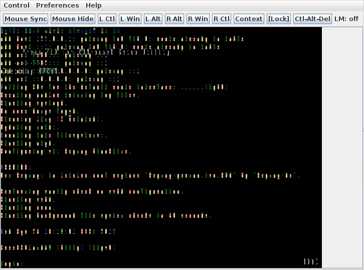

Ich baue gerade einen neuen Server. Damit ich das nicht im Keller machen muß, wollte ich eigentlich das verbaute Remoe KVM nutzen. Das Problem ist hier das die Ausgabe komplett unleserlich ist sobald der Kernel geladen und aktiivert wurde. Das sieht dann so aus:
Wenn ich einen Monitor anschließe ist die Ausgabe auf diesem völlig normal. Konsolemodus umschalten kann ich allerdings nicht: vidcontrol meldet bei jedem Aufruf:
vidcontrol: getting active vty: Inappropriate ioctl for device

Ich vemute, dass du das beheben kannst, wenn du hw.vga.textmode=1 in der loader.conf setzt.
Ein ganz ähnliches Bild hatte ich beim iRMC von Fujitsu Primergy und Linux. Hier hat als Workaround gegriffen, das Modul vga16fb zu blacklisten.

Das Problem ist gelöst :-)
@Illuminatus: Die Firmware für alle Komponenten ist mit dem aktuellsten Serviceimage für G6 Server auf den aktuellen Stand gebracht worden.
@kira12: Leider ist hier nicht das Java (Applet) das Problem sondern die merkwürdige Grafikkarte. Mit der ILO aus einem DL 380 G6 habe ich übrigens keine Probleme (außer das virtual media nicht funktioniert - das geht aber auch unter Windows nicht.) Falls - interessehalber - jemand weiß wie man diese Grafikkarte aktiviert bekommt würde mich das interessieren. (Stichwort Vesamode etc). Unter Linux und Win geht das Teil, es liegt also nicht grundsätzlich an der Hardware sondern an der Kombination FreeBSD+Grafikkarte.
Fürs Archiv hier die Lösungen
1. Wenns das Java Applet sein soll oder muß:
im Bootmenü mit 3 auf den Load prompt wechseln. Dort eingeben: set hw.vga.textmode=1 und die Kiste mit "boot" normal starten. Die Option kann - nach dem das System dann installiert - ist in der /boot/loader.conf eingetragen werden.
2. mit der Console redirection
Als erstes SSH (oder notfalls telnet) aktivieren, dann auf der BMC einloggen. Die Shell dort ist etwas gewöhnungsbedürftig. Für unsere Zwecke reicht zu wissen wie man an die serielle Konsole kommt:
errorsmith@computer2:~$ ssh admin@10.20.30.40
admin@10.20.30.40's password:
Lights-Out 100 Management
Copyright 2005-2007 ServerEngines Corporation
Copyright 2006-2007 Hewlett-Packard Development Company, L.P.
/./-> cd system1
/./system1/-> start console1
Ab jetzt erhalten wir die Com Ausgabe auf unserer vituellen Konsole. Um da wieder raus zu kommen müssen wir nacheinander [Esc] und [(] drücken. Auf dem Java Applet oder direkt am Server müssen wir nun noch einstellen das wir die Bootmeldungen und die Konsole auf dem seriellen Port haben wollen. Dazu im Bootmenü mit 3 auf den Loader-Prompt wechseln und eingeben: set console=comconsole. Dann können wir mit "boot" den normalen Kernel laden. Ab jetzt sollten wir die Ausgaben auf der virtuellen Konsole sehen und können normal arbeiten. Wenn wir das dauerhaft haben wollen, können wir das auch in der loader.conf eintragen.

Sieht ein bisschen so aus als haette es vt versaut. Zwei Sachen wuerden mir einfallen, die es evtl. wert waeren auszuprobieren:
Einmal mit sc zu booten: Einfach "kern.vty=sc" in die /boot/loader.conf eintragen.
Oder wenn du auf vt nicht verzichten willst mal im textmode probieren.
hw.vga.textmode=1
auch in die /boot/loader.conf
vidcontrol funktioniert btw nicht mit vt. Hat sich leider bisher keiner gefunden der das anpasst.
