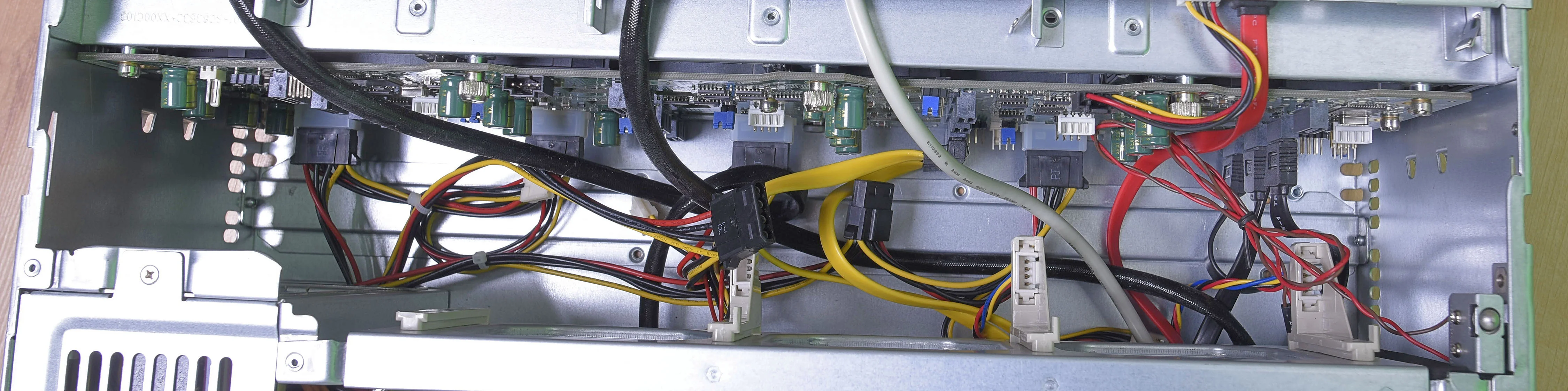

Anbei ein Foto. Kannst du darauf den Typ erkennen, ist das einer der problematischen SAS-Expander?
Was kann man jetzt schon ausschließen?
Backplane scheint mit den 10TB HDDs an den Board-Ports zu funktionieren, oder? (Immerhin wurde ein scrub "überlebt").
Also falls du es noch kannst schick die SATA Platten zurück und ersetze sie durch SAS Platten. Der Aufpreis für SAS ist bei IronWolf und UltraStar fast verschwunden.
Gebrauchte HDDs zurücksenden? mhh könnten aber auch vom Fernabsatzgesetz enthalten sein...
Finde auf die Schnelle nichts mit IronWolf + SAS ..
erkennt jmd diese backplane? Foto s. oben

Hast du das Foto der SC836 Backplane angeschaut..?

Das ist eine Supermicro-Standard-Backplane für Punkt zu Punkt Verbindungen. Eine für 3HE Gehäuse, oder? Die sind eigentlich recht unproblematisch, weil man kaum was falsch machen kann:
  • Man muss sicher stellen, dass das Netzteil die Platten auch zuverlässig mit Spannung versorgen kann. Wenn das Netzteil mehrere Schienen hat - die meisten aber nicht alle Supermicro-Netzteile haben mindestens 2 Schienen - sollte man die Stromanschlüsse gleichmäßig auf die Schienen verteilen. Wenn man die Backplane nicht voll belegt das beachten, also so stecken, dass die belegten Slots sich über die Schienen verteilen.
  • Alle mir bekannten Supermicro-Backplanes sind darauf ausgelegt, dass nebeneinander liegende Slots durch den gleichen Controller-Channel versorgt werden. Also von vorne gesehen links das Controllkabel für die LEDs, dann die auf der gleichen Ebene liegenden SAS-Anschlüsse an den gleichen Kanal. Und das in der richtigen Reihenfolge. Aber wenn man das falsch macht, blinkt es nur an der falschen Stelle, gefährliche Auswirkungen hat das nicht.
Der Klassiker bei unerklärlichen Problemen sind meistens schlechte oder falsche Kabel. Man will immer original Supermicro-Kabel, auch wenn die etwas teurer sind. Die gibt es in diversen Ausführungen, also unterschiedliche Längen und für alle erdenklichen Anschlüsse auf Controllerseite. Und die Kabel sollten vernünftig verlegt, das heißt vor allem nicht geknickt sein. Diese Kabelbäume sind recht starr und knickt man sie zu sehr handelt man sich schon mal Refklektionen, einen Kabelbruch oder anderen Spaß ein.

*Backplane beschnupper* schaut`s nach ner BPN-SAS-836A aus. Pfote aufleg - fühl - Rev. 1.x SAS/SATA bärig isch mit 4 x Strom und 4 x 4 Datenbuchsen.
Die ist lt. Hersteller für Platten bis 2 TB (SATA) bzw. die neue bis 4 TB (SAS) freigegeben. Größere HD funktionieren damit unter Umständen auch. Wichtig ist, dass bei größeren Platten so Scherze wie HDD bei Inaktivität runterfahren und Strom sparen (Power Management) abgeschalten sein müssen. Parallel dazu müssen alle 4 Stromzuführungen angeschlossen sein und genug Strom liefern. Wenn diese Voraussetzungen nicht vorliegen, kommt es in der Praxis regelmäßig zu den gefürchteten Read Timeout Errors. Die Kombination Firmware: 20.00.06.00, Driver: 21.02.00.00-fbsd sollte damit lauffähig sein.
Backplane tauschen oder HDD tauschen wäre da meine Empfehlung. Ich rate grundsätzlich bei solchen Servern immer zu SAS Platten. Die Mehrkosten sind geringer als der Stress mit dem SATA Zeugs - meiner Meinung nach bärig.
Link mit Schema der Backplane: https://www.supermicro.com/manuals/other/BPN-SAS-836A.pdf zur visuellen Validierung
