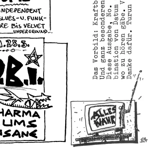

Ich habe eine Zeitung gemacht. Jedoch bekomme ich ein Graustufenproblem nicht gelöst.
Ich habe die Texte auf einer Schreibmaschine getippt und eingescannt. Einige grafische Elemente hab' ich ebenfalls gescannt. Wir verwenden einen Sharp-Netzwerkdrucker, der wahlweise farbig oder schwarzweiß einscannt und die gescannten Sachen automatisch als .pdf am Server hinterlegt. Diese habe ich anschließend in GIMP importiert, überall auf die Graustufen geachtet und dort fertige TIFFs (A4, Graustufen, 600dpi) exportiert. Diese TIFFs habe ich dann in Scribus ganz stupid eingefügt und nachher ein PDF exportiert. Am beigefügten Bild sieht man einen Ausschnitt. Da gehen allerdings die Probleme los ...
Am PDF sieht alles aus, wie es sollte. Wenn ich das fertige (aus Scribus exportierte) PDF zuhause mit macOS drucke, passt alles, die "Farben" sind satt. Nur wenn ich im Verein drucke, sind manche Bildelemente plötzlich sehr lasch-grau (Wie am beigefügten Bild die kleine Box mit dem "Alles Wahr"-Fernseher, der wurde etwa mit GIMP ins TIFF hinzugefügt), jedoch nicht alle. Es ist mir an dem Punkt auch nicht möglich, nachzuvollziehen, warum das bei manchen Scans, bei manchen eingefügten Bildelementen passiert und bei anderen nicht. Ich bin mit meinem Latein am Ende.
Scribus exportiert als Graustufe. Der Linux-Mint-Dokumentenbetrachter erkennt es als Graustufe. Soll ich beim Drucker ein Farbprofil hinzufügen? Das kann's aber auch nicht sein, oder? Warum wird auf macOS der Druck fehlerfrei? ... Benutze Linux Mint Debian Edition 5.

Die offensichtliche Frage ist, ob die TIFFs in das PDF eingebettet werden oder ob sie auf dem Weg in ein anderes Format konvertiert werden. Denn TIFF ist eigentlich nur ein Container, der nichts darüber aussagt, wie die darin gespeicherten Daten zu interpretieren sind. Das hat viel Raum schiefzugehen, gerade wenn keine Farbprofile im Spiel sind. Und es würde mich wundern, wenn der Scanner am Anfang der Kette ein Farbprofil einbettet und alle Komponenten es bis zum Schluss durchziehen.

Kann der Sharp Scanner ein Langzeit-Archiv PDF/A erstellen? Da müsste (sollte) zumindest ein default-Farbprofil mit eingebettet sein.
Alternativ würde ich einen Scan nach TIFF anstatt PDF testen (sofern der Scanner das unterstützt) - und das TIFF weiterverarbeiten, ohne Umweg über PDF
