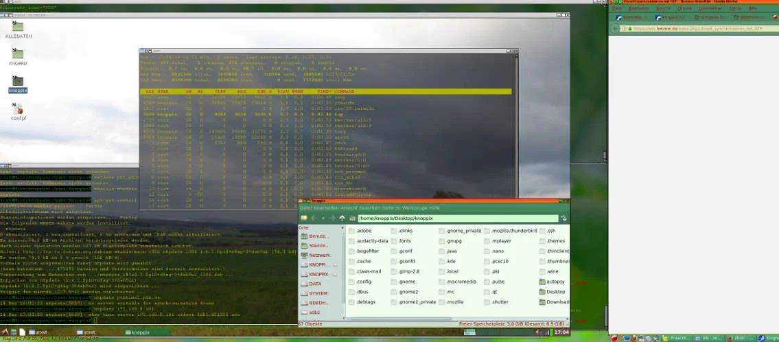

#4
Hallo Holger !
Als Openbox-Fan kann ich nur sagen --> tu´s :ugly:
Konfiguration bei mir :
In /home/user/.config/openbox die Datei " autostart" anlegen !
Inhalt bei mir :
## Autostart File ##
xset -dpms; xset s off &
setxkbmap -layout de &
xhost + &
numlockx on &
compton &
pcmanfm --desktop &
(sleep 1 && tint2) &
(sleep 2 && volumeicon) &
(sleep 3 && sh /home/bluescreen/.config/openbox/autostart.sh) &
gsettings-data-convert &
(sleep 5 && DISPLAY=":0.0" nvidia-settings -a [gpu:0]/GPUPowerMizerMode=1) &
Wie du siehst übernimmt pcmanfm den Desktop , ist eine nette Sache in Verbindung
mit " dsbmd & dsbmc-cli " !
Es tauchen dadurch eingesteckte Laufwerke etc. auf dem Desktop auf , die per Klick
gemounted werden !
Und wir Mausschubser mögen das !
In der Datei autostart.sh verbirgt sich folgendes :
#!/usr/local/bin/bash
dsbmc-cli -a -L add sh -c 'case %t in audiocd) deadbeef cdda://%d;; dvd) vlc dvd://%d;; esac' \;&
Auch das von Menu lässt sich wunderbar mit diversen Editoren bearbeiten !
Ich nutze dafür Kickshaw.
https://github.com/natemaia/kickshaw
Naja , es gibt noch einiges mehr und ein wenig einlesen sollte man sich schon , aber es lohnt sich !

#5
https://wiki.ubuntuusers.de/Desktop/
https://wiki.ubuntuusers.de/Openbox/
sind gute Startpunkte.
Ich nutze gar keinen Desktop und nur OpenBox. Das starte ich aus XDM, also über die ~/.xinitrc:
pit@senyo ~:- > cat .xinitrc
export QT_QPA_PLATFORMTHEME=qt5ct
exec openbox-session
Wenn du gar keine QT-Anwendungen hast, oder auch generell, wenn man nicht so verwöhnt ist, dann braucht es den Export nicht.
Alle weiteren Dinge starte ich in einer autostart:
pit@senyo ~:- > cat .config/openbox/autostart.sh | sed '/^#/d' | grep .

ich bin eh grad an einem meiner Knoppixe dran und habe das dort mal installiert und gestartet, also als Server und dann von FreeBSD eingeloggt:
pit@senyo ~:- > rdesktop -u knoppix -g 1800x1000 -z 192.168.0.168
Das ist dann ein Ausschnitt meines FreeBSD-OpenBox. Ich nutze zwei Monitore und habe auf dem linken nun das XRDP-Fenster mit dem Knoppix-Login. Das Fenster ist mit 1800x1000 relativ groß gewählt, aber ich will keinen Fullscreen-Modus und habe den auch noch nie probiert.
Man autorisiert sich mit Nutzername-Passwort und wenn es mehrere Nutzer gäbe, könnten die dann auch jeweils in ihr eigenes DE einloggen.
Bei mir läuft in Knoppix LXDE mit OpenBox (nicht mit Compiz, wie mit Knoppix ausgeliefert). Ich nutze auch das LX-Panel dort. In diesem System ist das eine recht performante Kombination und ich habe deshalb daran nichts geändert.
