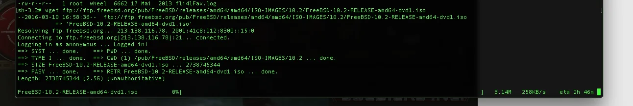

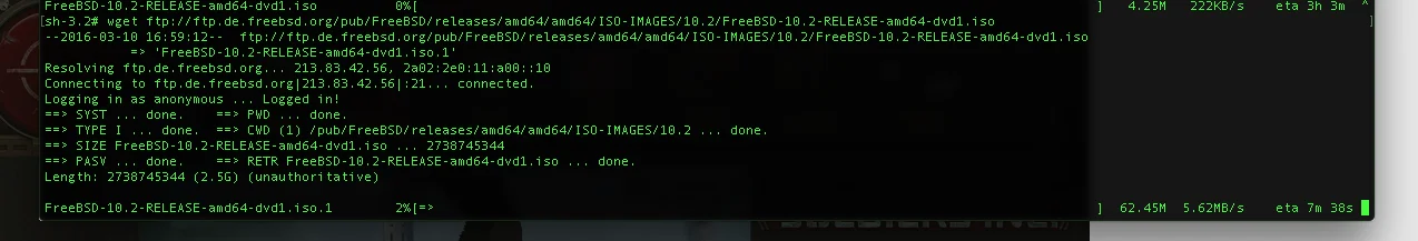

Danke, die Latenzen sehen bei mir auch gut aus, aber die Geschwindigkeit halt leider nicht. Könntest du mal testhalber vom Telekomanschluß aus ne ISO von ftp.freebsd.org runterladen, und vielleicht zum Vergleich dann noch mit ftp.de.freebsd.org? Besten Dank
edit
Um ganz sicher zu gehen habe ich sogar vom gleichen Server im CDN runtergeladen, bei ist es
ftp0.bme.freebsd.org, an zufälligerweise zugewiesenen, lahmen Server kann es also auch nicht liegen.
/edit
hier beide Ergebnisse:
gewaltiger Unterschied.
Gruß ré
