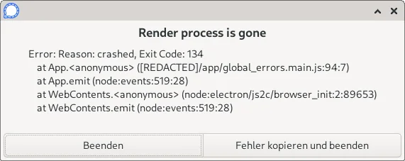

Das Paket ist aktuell wieder als Latest-Package verfügbar. Allerdings habe ich weiterhin das Problem, dass es mit der Meldung "Render process is gone" crashed. Es gab dazu einen Bugreport https://bugs.freebsd.org/bugzilla/show_bug.cgi?id=290376 der jedoch geschlossen wurde. Hier läuft es nicht in einer Jail und crashed trotzdem.

Auch die nun in den Latest-Packages verfügbare Version 7.80.0 crashed mit dem gleichen Fehler. Funktioniert sie bei euch? Nutzt ihr wayland oder X.org?
Bei mir läuft das neue Paket (X11).
Wenn man es auf Wayland nutzt (wer hat Wayland auf FreeBSD?), sollte, wie bei allen Electron-Apps, wahrscheinlich das Rendering manuell auf Wayland setzen.
Interessant. Ich nutze ebenfalls X11, aber funktionieren tut es nicht. Ich habe testweise ~/.config/Signal gelöscht und komplett neu eingerichtet/gekoppelt. Das Koppeln an sich funktioniert. Aber direkt beim Synchronisieren erhalte ich folgende Fehlermeldung:
