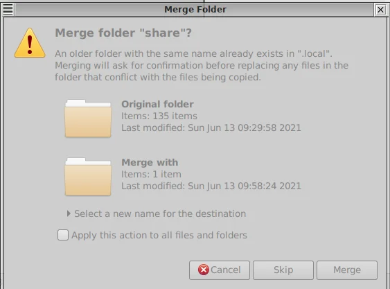

cabriofahrer
Mit Deinem Installationsscript (ist da alles richtig gelaufen?)
 Extracting settings.scr: 0%....50%....100% OK (2054 B)
  Extracting skillopfor.cfg: 0%....50%....100% OK (5834 B)
  Extracting titles.txt: 0%....50%....100% OK (6312 B)
  Extracting user.scr: 0%....50%....100% OK (1214 B)
  Done gearbox: OK (173990661 B)
Done.
/usr/home/werner/openhl/dist/opposing force.gcf closed.
cp: /usr/home/werner/openhl/src/overlays/gearbox/*: No such file or directory
Und wenn ich dann im Ordner openhl "export/bin/hl" eingebe:
$ cd openhl/
$ ls
build.bak    dist        README.txt    system
build.sh    export        src
$ export/bin/hl
export/bin/hl: /usr/home/werner/openhl/export/lib/xash3d/xash3d: not found
Den Inhalt von Ordner export/ nach $HOME/.local/ kopieren.
Siehe screenshot. Da habe ich dann abgebrochen und manuell den Ordner "xash3d" in .local/share kopiert.
Aber wenn ich dann aus .local/bin heraus starten will, genau das gleiche:
$ pwd
/usr/home/werner/.local/bin
$ ./hl
./hl: /usr/home/werner/.local/lib/xash3d/xash3d: not found
Aber warum muss überhaupt etwas nach .local kopiert werden? Laut Anleitung reicht doch "export/bin/hl" um das Spiel auszuführen?

Der Interesse halber habe ich auch mal versucht, einfach die "steaminstall_full.exe" mal mit wine zu installieren. Da startet aber letztlich nur der Steam-Client in olivgrün (wahrscheinlich uralte Version) und dieser scheint nicht zu funktionieren. Was sollte man dann also davon haben? Ließen sich die mit wine installierten Dateien irgendwie verwenden, oder gibt es eine Möglichkeit, die Spiele direkt ohne den Steam-Client zu starten?
