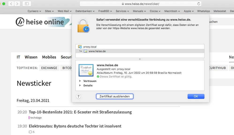

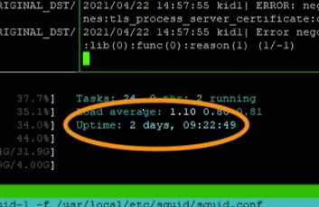

Datum und Uhrzeit der Maschine sind korrekt, entsprechen dem Client Rechnern. Ich habe das selbsterzeugte Zertifikat (proxy-ca.pem) auf dem Client installiert und als vertrauenswürdig markiert. ca_root_nss war nicht installiert, ich habe es nachträglich installiert. Leider hat es keine Änderung gebracht. Der Speicher läuft weiterhin voll.

Dem Screenshot zufolge hast Du den Server nach der Installation von security/ca_root_nss nicht neu gestartet. ca_root_nss muß in der Tat installiert sein, und das steht auch so in der von Dir verlinkten Anleitung (die übrigens von mir ist).
Bitte einfach einmal neu starten, und nochmal versuchen.
Ausserdem ist die CONNECT-Methode beim transparenten Proxy falsch. Hast Du Dein Squid als Proxy bei den Client-Computern eingetragen? Das kann man machen, aber dann müßte das eigentlich nach ca_root_nss und Neustart funktionieren.
Wenn Du tatsächlich einen transparenten Proxy betreiben willst, dann überprüfe einmal genau, ob die Einrichtung des Squid-Cert-Daemons vollständig gelungen ist, und zwar mit besonderem Augenmerk auf die Zugriffsberechtigungen:
Auf meinem Server funktioniert Squid exakt so wie in der Anleitung beschrieben:

Squid braucht dafür nicht unbedingt transparent zu arbeiten, wenn ich squid bei den Clients eintragen muss ist es kein Problem.
obsigna
Active Member
Mit der -x-Option funktioniert das bei mir so (natürlich) auch nicht. Dafür ist ein transparenter Proxy auch gar nicht gedacht. Der soll einfach so seinen Dienst im Hintergrund ganz unsichtbar (transparent halt) verrichten:
Mit Proxy:
curl https://www.heise.de -I
HTTP/1.1 200 OK
Server: nginx
Date: Tue, 27 Apr 2021 21:23:06 GMT
Content-Type: text/html; charset=UTF-8
Last-Modified: Tue, 27 Apr 2021 21:23:06 GMT
Age: 3
Strict-Transport-Security: max-age=15768000
X-Frame-Options: DENY
X-XSS-Protection: 1; mode=block
X-Content-Type-Options: nosniff
Vary: X-Export-Format, X-Export-Agent, Accept-Encoding
Cache-Control: no-store
Accept-Ranges: bytes
Content-Length: 678922
X-Cache: MISS from server.obsigna.com
Via: 1.1 server.obsigna.com (squid/4.14)
Connection: keep-alive
Ohne Proxy:
HTTP/1.1 200 OK
Server: nginx
Date: Tue, 27 Apr 2021 21:32:49 GMT
Last-Modified: Tue, 27 Apr 2021 21:32:49 GMT
Age: 24
Content-Length: 679144
Zwischen mit und ohne Proxy schalte ich um, indem ich die IP-Adresse des Clients ändere. Denn in der Firewall des Gateways steht:
# Transparent HTTP(S) Proxy - Squid
/sbin/ipfw -q add 80 fwd 127.0.0.1,3128 tcp from 192.168.0.3,192.168.0.7,192.168.0.8,192.168.0.9,192.168.0.15 to not me 80
/sbin/ipfw -q add 81 fwd 127.0.0.1,3129 tcp from 192.168.0.3,192.168.0.7,192.168.0.8,192.168.0.9,192.168.0.15 to not me 443
Das bedeutet bei allen Clients deren IP in den fwd-Firewall-Regeln gelistet sind geht der 80/443-Traffic über den Proxy, bei allen anderen nicht.

So, nun läuft es endlich. Wenn ich das ganze Netzwerk angebe:
ipfw -q add 80 fwd 127.0.0.1,3128 tcp from 192.168.2.0/24 to not me 80
ipfw -q add 81 fwd 127.0.0.1,3129 tcp from 192.168.2.0/24 to not me 443
lässt squid den Speicher volllaufen. Bei Eingabe von einzelnen IP-Adressen tritt das Problem nicht auf:
z.B.
ipfw -q add 80 fwd 127.0.0.1,3128 tcp from 192.168.2.2, 192.168.2.3 to not me 80
ipfw -q add 81 fwd 127.0.0.1,3129 tcp from 192.168.2.2, 192.168.2.3 to not me 443
Aber ich werde es ähnlich wie du machen das ich nur die Clients eintrage die den Proxy nutzen sollen. Deine Tipps haben mir geholfen das Problem zu lösen, danke schön dafür.
m6m6r6
Member
Ich denke ich habe das Problem gefunden. Das Problem tritt auf wenn ich den Adressbereich 192.168.2.0/24 angebe. Der Proxy hat die Adresse 192.168.2.35. Wenn ich stattdessen 192.168.2.64/27 bei ipfw angebe und die Clients diesen Bereich nutzen lasse läuft Squid (nun seit einigen Stunden) stabil.
Kann es daran liegen das der Proxy im Adressbereich 192.168.2.0/24 liegt und ein "Loop" erzeugt?
CommanderZed
OpenBSD User
Teammitglied
Ähm wenn ich das richtig verstehe schickst du den ausgehenden Traffic des Proxys mit der Config direkt wieder zum Proxy zurück?
Andy_m4
Könnte gut sein
Auf jeden Fall würde ich da Deine IPFW-Konfiguration als potentiell problematisch einschätzen.
Ich würde also vorher gucken, ob das "from me" kommt und dann mit einem skipto die entsprechenden Regeln überspringen.
Also in etwa so:
ipfw -q add 79 skipto 82 tcp from me to not me 80,443
Für Details, siehe Manpage: ipfw(8)
Für Fragen: Direkt wieder hier im Forum :-)
m6m6r6
Member
Ja, ich war mir auch nicht 100% sicher mit der ipfw Konfiguration. Der Tipp mit skipto hat geklappt. Der Proxy läuft nun stabil und mit mehreren Clients. Ich denke sinnvoller den Proxy aus dem Client-Netz (192.168.2.0/24) zu nehmen oder nur ein Teilnetz zu nehmen, dann könnte ich mir die skipto-Regel sparen.
Mit ipfw werd ich mich intensiver einlesen.
Danke für die Hilfe, es ist echt klasse die Unterstützung hier Forum!
Andy_m4
Das mit dem skipto war ja auch nur ein Beispiel. Ich weiß ja nicht, wie Deine sonstigen Firewall-Regeln aussehen.
Möglicherweise hast Du auch noch Regeln, die sich explizit um me kümmern.
Aber wenn insbesondere wenn nach Deinen o.g. Forward-Regeln nix mehr kommt was für me relevant ist, kann man auch einfach ein
ipfw -q add 79 allow tcp from me to not me 80,443
machen.
Ein allow führt halt dazu das das Paket akzeptiert wird und weitere Regeln nicht mehr abgearbeitet werden (wie auch deny und fwd "terminierend" sind).
m6m6r6
Member
Weitere Firewall-Regeln habe ich nicht erstellt. Alles weitere regelt (noch?) die fritzbox. Es ist auf jedenfall ein interesanntes Thema mit dem ich mich näher beschäftigen werde.
