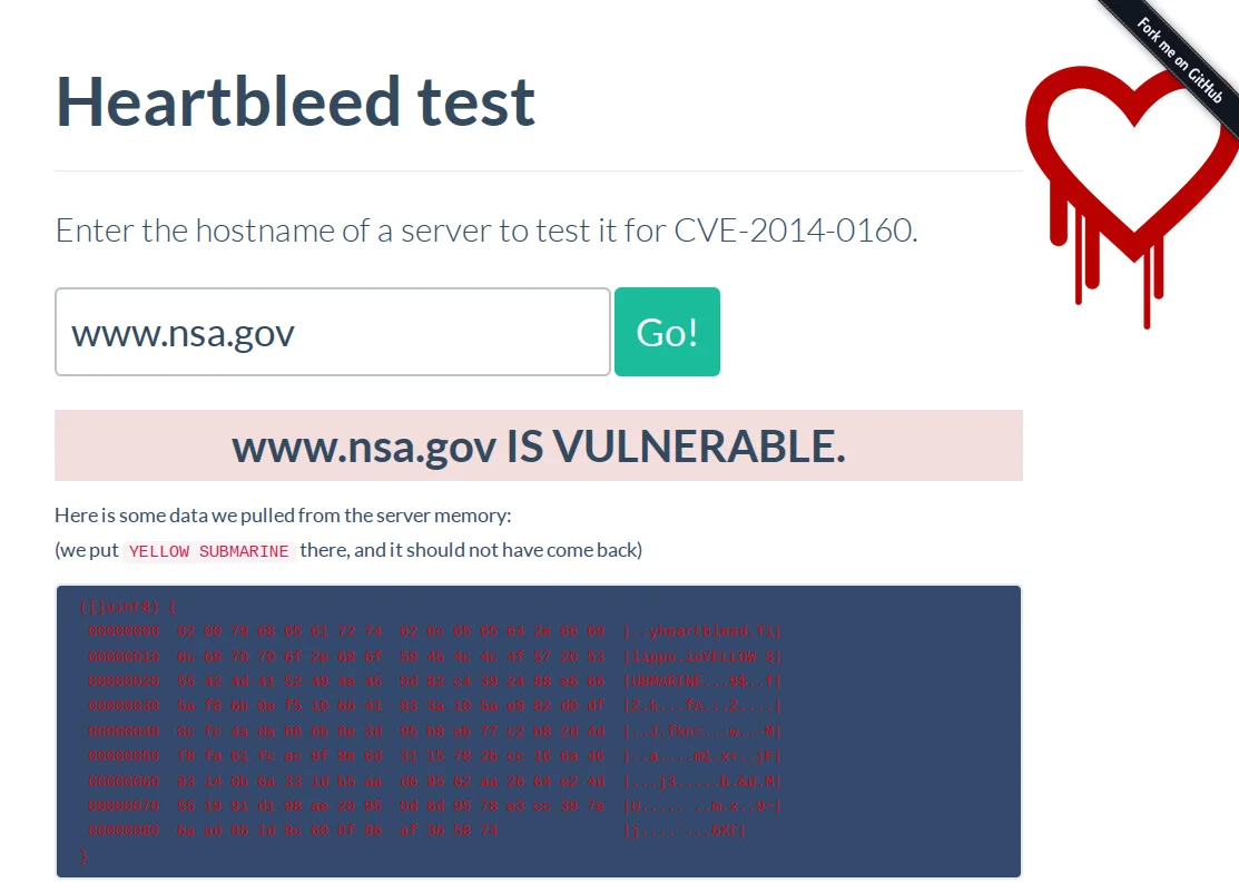

Bin mal gespannt, wann man dazu übergeht sicherheitsrelevante Software nicht mehr in C zu schreiben, oder C einen Bound-Check einprügelt.
