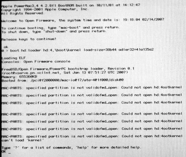

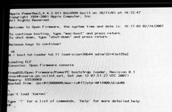

Ich habe heute die Platte noch einmal neu Partitioniert (dieses mal in 5 Teile).
Auf einer Partition liegt der gesamte Inhalt des Boot Ordners der Installations CD.
Unter MacOS X ist das die Partition "disk1s2" (Gerätebaum : mac-io/ata-4@1f000/@1:2).
Formatiert unter Mac OS 10.3 als HFS+
Auf den anderen Partitionen liegen: " / auf: disk1s4", " /usr auf: disk1s10", " /tmp auf: disk1s6", und " swap auf: disk1s8"
Formatiert unter Mac OS 10.3 als UFS
Die Installation verlief wie die anderen male auch.
Der einzige Fehler war:
Couldn´t extract the following distributions.
This may be becaus they were not available on the installation media you´ve chosen:
X.Qrg Xsrv Xfmsc Xf75 Xf100 Xfcyr
Dann wieder in die Open Firmware:
attachment.php
und die gleiche Fehlermeldung wie zuvor.
Ich hoffe mal das jemand aus den Daten ablesen kann was ich falsch gemacht habe, bzw. was genau ich in der Firmware eingeben muss, oder wo sonst der Fehler liegen kann. (hd:2 und hd:4 habe ich auch schon versucht.)
Stehe wiegesagt leider noch ganz am Anfang und habe so gut wie keine Ahnung von BSD :(

Also wenn / auf disk1s4 ist, dann:
boot hd:loader hd:4
Oder wenn das nicht tut:
boot hd:loader hd:4,\boot\kernel

Du redest die ganze Zeit von /dev/disk1s..., wahrscheinlich zeigt das OpenFirmware "hd" Alias auf disk0. Kannst Du mit devalias versuchen, ansonsten gibt mal den kompletten device path an, z.B.
boot hd:loader /pci@f2000000/ ... /disk@1:4
Den Pfad findest Du am besten raus, in dem Du am OFW Prompt "dev /" eingibst und dann "ls". Wenn das den Bildschirmbereich überschreitet, dann kannst du mit "dev /pci@f2000000" in den entsprechenden Knoten navigieren, dort "ls" machen und mit "dev /" zurück.
/tmp
Member
erst einmal danke für deine schnelle Antwort. :)
"boot hd:loader hd:4"
hat leider nicht funktioniert.
attachment.php
boot hd:loader /pci@f2000000/mac-io/ata-4@1f000/@1:4/disk@1:4
hat leider auch nicht funktioniert.
und "dev /" "ls" gab als ausgabe "bad path"
ebenso "dev /pci@f2000000" "ls" = "bad path"
