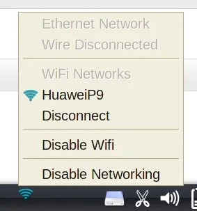

Nachtrag: Es gibt ein Paket networkmgr (stammt vom GhostBSD-Projekt, ist aber auch im FreeBSD-Repo).
Das hat schon rudimentäre Funktionen, habe es gerade mal installiert und werde es weiter testen.
Nachtrag 2: Ich glaube, mit networkmgr gibt es schon das, was hier gewünscht wurde. Anlegen einer leeren wpa_supplicant.conf und dann reboot. Im KDE war dann ein kleines Symbol, beim Linksklick wurde mir u.a. mein Huawei9 Hotspot angeboten, ein weiterer Klick fragte dann das Paßwort, und nach Eingabe hatte ich dann Internetverbindung (alles als User).
