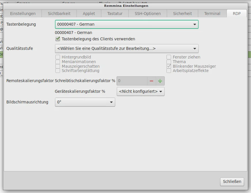

Danke Euch!! - ich probiere das mal aus :) nur leider brauche ich die Tastatursachen, damit ich das Netzwerk in Ubuntu zum Laufen bringe...

Ich sage mal ungeschützt ja. Zu einer VM mit xrdp kann ich mit max. in remmina betitelter Farbtiefe von GFX RFX (32 bpp) connecten. Das dürfte noch ein Level über RemoteFX sein. Ob das jetzt wirklich auch greift, weiß ich nicht. Wüßte auch nicht, wie ich das gegenprüfen sollte.
Aber vllt. weiß ja jemand noch etwas mehr. :)
