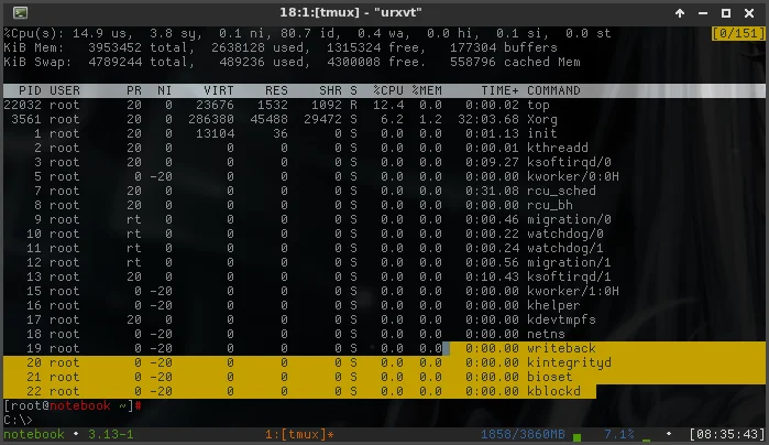

Das selektieren in tmux sieht wie folgt aus:
http://i.imgur.com/Ua72Ztd.png
