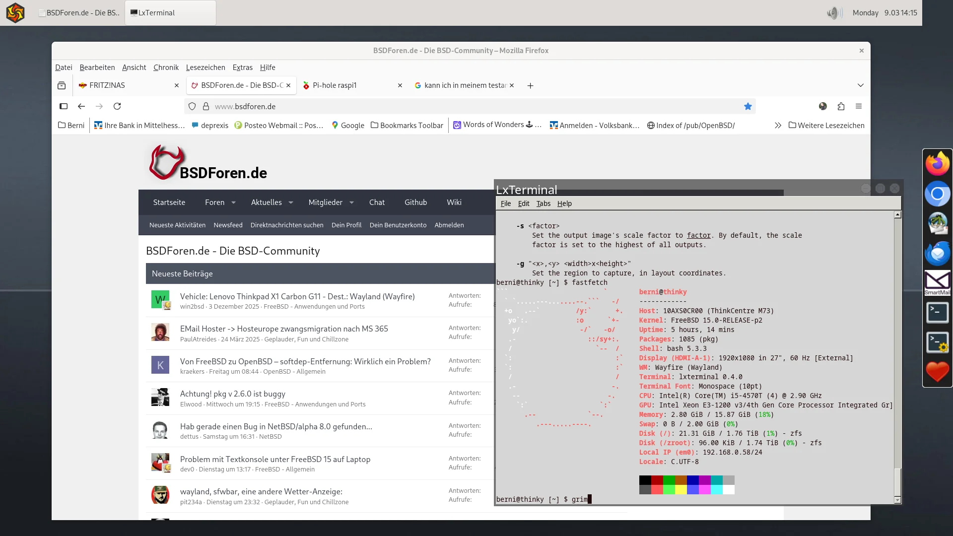

Dafür hat mein Wayfire einen leichten Ocker-Stich.
Unterm CCM konnte man frueher sowas mit entsprechenden RGB Reglern versuchen auszugleichen.
Vielleicht sieht es mit "invert" aus dem WCM besser aus. :ugly:

Huch Sieht das nicht komisch aus? Also der Rest der nicht Dr. Ocker war?
Der Rest, also das, was nicht ocker war, ist unverändert. Nur ocker ist wieder zu lightgray geworden.
Ich hab aber nicht "invert" aktiviert, sondern deaktiviert. Warum da ein Häkchen war, weiss ich auch nicht.

Gut das die Video-Ausgabe soweit klappt.
Fuer mich aktuell unter Wayland aber noch mit mehr Aufwand als bei Xorg, wenn es um einen zweiten Bildschirm geht. Ist ggf. nur eine Umstellung in der wayfire.ini bzw. mit wlr-randr.
@Mod
Besser unter allg. Hardware hier im Forum aufgehoben?
Ggf. etwas off topic...
Habe weitere Maschinen zum testen mit wayfire bestuecken wollen, weil ich es nicht nach dem FreeBSD Handbuch fuer intel's zum laufen bekommen habe. Waren i3-2200 und i5-6400 dabei. Als ich dann mal Xlibre versuchen wollte lief wayfire nach einem Hueftschuss auch. Mit ein wenig K(a)i, diff und Tests hat sich fuer mich herausgestellt, das der Befehl im Handbuch fuer wayfire so aussehen sollte:
# pkg install wayfire wf-shell alacritty swaylock-effects swayidle wlogout kanshi mako wlsunset dejavu
Zuvor hatte ich auch noch wcm und wayfire-plugins-extra installiert. Es leif aber erst nach einem
pkg install dejavu
Kann ich auf meinem Produktivgeraet jetzt nicht testen. Vielleicht ein Versuch auch fuer andere wert.
