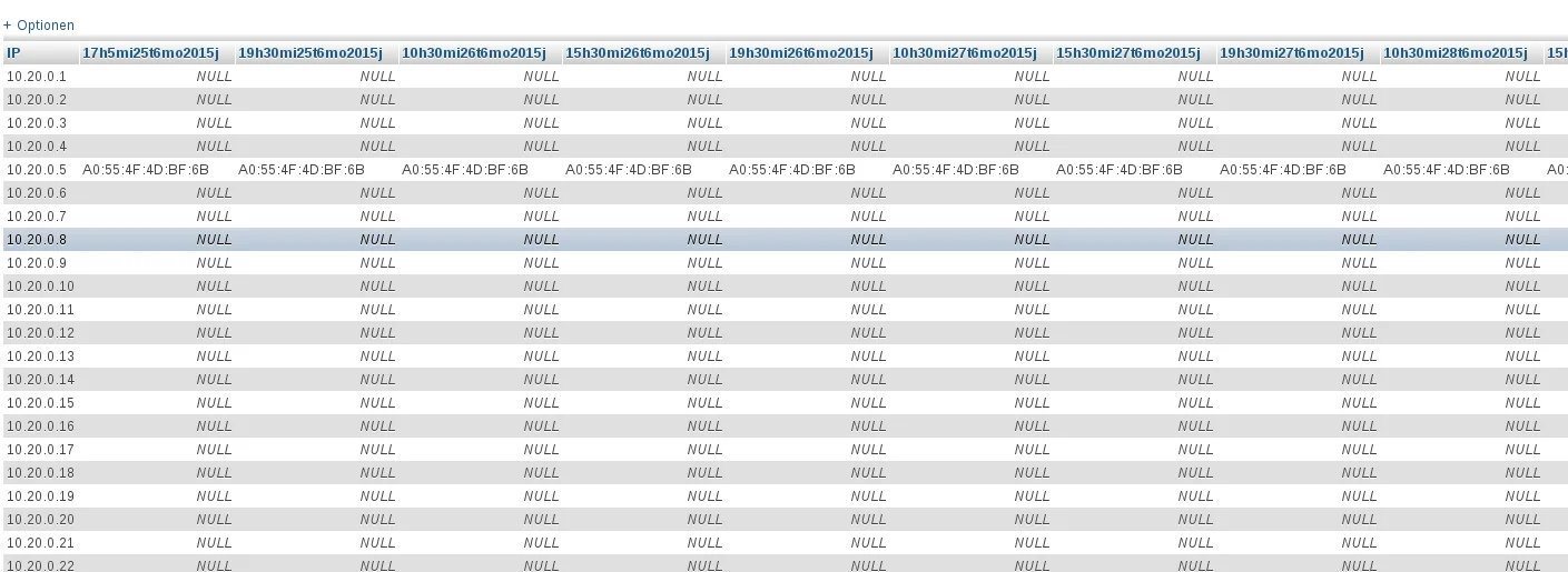

Das Schreiben der Daten durch das Perlscript ist irgendwann "vor dem Hammer" gelaufen. ich denke aufgrund eines Fehlers von mir im Datenbank design. Der Fehler:

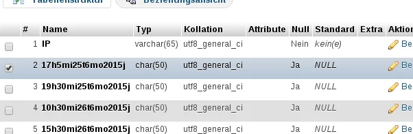

DBD::mysql::db do failed: Row size too large. The maximum row size for the used table type, not counting BLOBs, is 8126. This includes storage overhead, check the manual. You have to change some columns to TEXT or BLOBs at $pfad/ipmacauswertung.pl line 25.
Ich habe die Datenbank vermutlich falschherum aufgebaut ODER aber in der obersten Zeile die Felder mit einem falschen Typ definiert, oder beides zusammen (Ich habe Screenshots aus phpmyadmin hinzugefügt, zur Darstellung finde ich das recht praktisch.
Ich habe erste eine Spalte hinzugefügt mit varchar(65) und in der ersten Zeile dort den Wert" IP quasi als überschift hinzugefügt. Dann habe ich für jede IP-Addresse des Netzes eine neue Zeile erstellt, mit der jeweiligen IP-Addresse.
Anschließend fügt das o.G. PerlScript ein Spalte hinzu, mit einenm "char(50)" als erste Zeile und einer "Menschenlesbaren" Zeit/Datumsangabe und dann zu jeder IP-Addresse mit Ergebniss die entsprechende Mac-Addresse. Dies hat ca. 2,5 Monate gut funktioniert a ca. 3 Einträge / Tag, bis zur o.G. Fehlermeldung.
Meine Vermutung 1: Ich hätte die IP-Addresse in Spalten anlegen müssen, und die je Ergebniss eine Zeile hinzufügen müssen.
Meine Vermutung 2: Ich hätte kein so großes Feld (Datum in Textform) hinzufügen sollen für die Spalten, sondern z.B. Fortlaufende Zahlen, und das Datum entweder in Zeile 2 oder in eine Seperate Datenbank (Normalform?) Schreiben müssen.?

Eine Datenbank sollte in der Länge wachsen und nicht in der Breite. Überleg mal, du änderst mit jedem Durchlauf dein Datenbanklayout. Das ist ziemlich unschön. Ein ALTER TABLE sollte eigentlich eher die Seltenheit sein. Standard um Datensätze zu ergänzen ist INSERT INTO.
Entweder arbeitest du in einer Tabelle mit den Überschriften: "Zeitstempel", "IP" und "MAC" (was das einfachste sein dürfte (ich packe irgendwie immer noch gerne eine "ID" Spalte dazu)) oder du Arbeitest mit mehreren Tabellen.
Daraus kannst du später eigentlich alles raus ziehen was du willst. Per SELECT DISTINCT bekommst du dann alle verwendeten IPs und MACs.
die Struktur ist nicht wirklich sinnvoll für das was du machen möchtest.
Für den Anwendungsfall ist aus meiner Sicht eine Tabelle mit genau 3 Spalten ausreichend.
IP-Adresse, MAC-Adresse, Zeitpunkt "Zuletzt gesehen".
Die IP und die MAC ergeben zusammengesetzt den Primärschlüssel, da diese Kombination einzigartig ist und für den Anwendungsfall keine ID o.ä. benötigt wird.
Der "Default" auf der Spalte "Zeitpunkt" kann auf "NOW()" gesetzt werden, so dass dein Perl-Skript sowas wie
INSERT INTO ip_finder (ip, mac) VALUES ('192.168.2.1', 'AA-BB-CC-DD-EE-FF')
ON DUPLICATE KEY UPDATE zeitpunkt = NOW();
gegen die DB schreiben kann.
Damit kannst du feststellen, welche IP-Adresse mit welcher MAC zusetzt gesehen wurde und einige Auswertungen fahren.

Das Designproblem ist, dass Du ein aktuelles Datum (Zeitstempel) als Spaltenname nimmst, so ist das in relational wirklich nicht vorgesehen.
Daten gehoeren da in Datenfelder (Zeilen-Inhalte). Die Spaltennamen sind rein beschreibend.
Also hätte ich als Spaltenname quasi eine fortlaufende Nummer (z.B.) nehemen müssen? Das klingt für mich einleuchtend. Das Datum dann in Zeile zwei, oder ausgelagert in eine 2. Datenbank?
