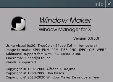

Heureka, das hat funktioniert. Ich habe zwei Projekte
ausgecheckt bei GitHub die ich regelmäßig benutze bzw.
mein Desktop mit ausmachen.
1. WindowMaker als mein Desktop/WM und zwar mit aktivierten Xrandr-Support
https://github.com/window-maker/wmaker
Leider ist das WindowMaker dass man so via pkgin installieren kann kein
RandR-Support mit einkompiliert. Aber das hat sehr gut funktioniert. Und
nun kann ich unter NetBSD/Desktop beie Monitore richtig verwenden.
2. NitroGen als WallpaperSwitcher
https://github.com/l3ib/nitrogen
Und der gebaute WindowMaker scheint stabil zu funktionieren.
Eine erste große Hürde ist damit genommen für mich. Weil auf WindowMaker
möchte ich nur sehr ungerne verzichten. Also Haken dran. Einfach Projekte
von github clonen, bauen und ausführen. Geht prinzipiell. Sehr schön.
