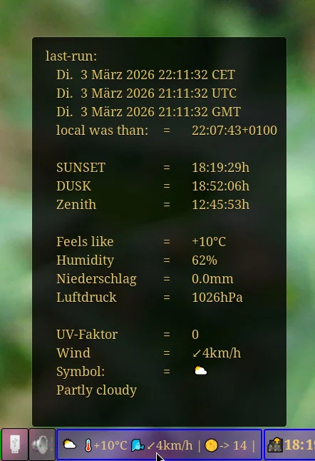

Die weiteren Angaben aus den "Tooltips" definiere ich ganz genauso aus dem gleichen wget und temporären Dateien und erhalte dann, hoffentlich so etwas:
