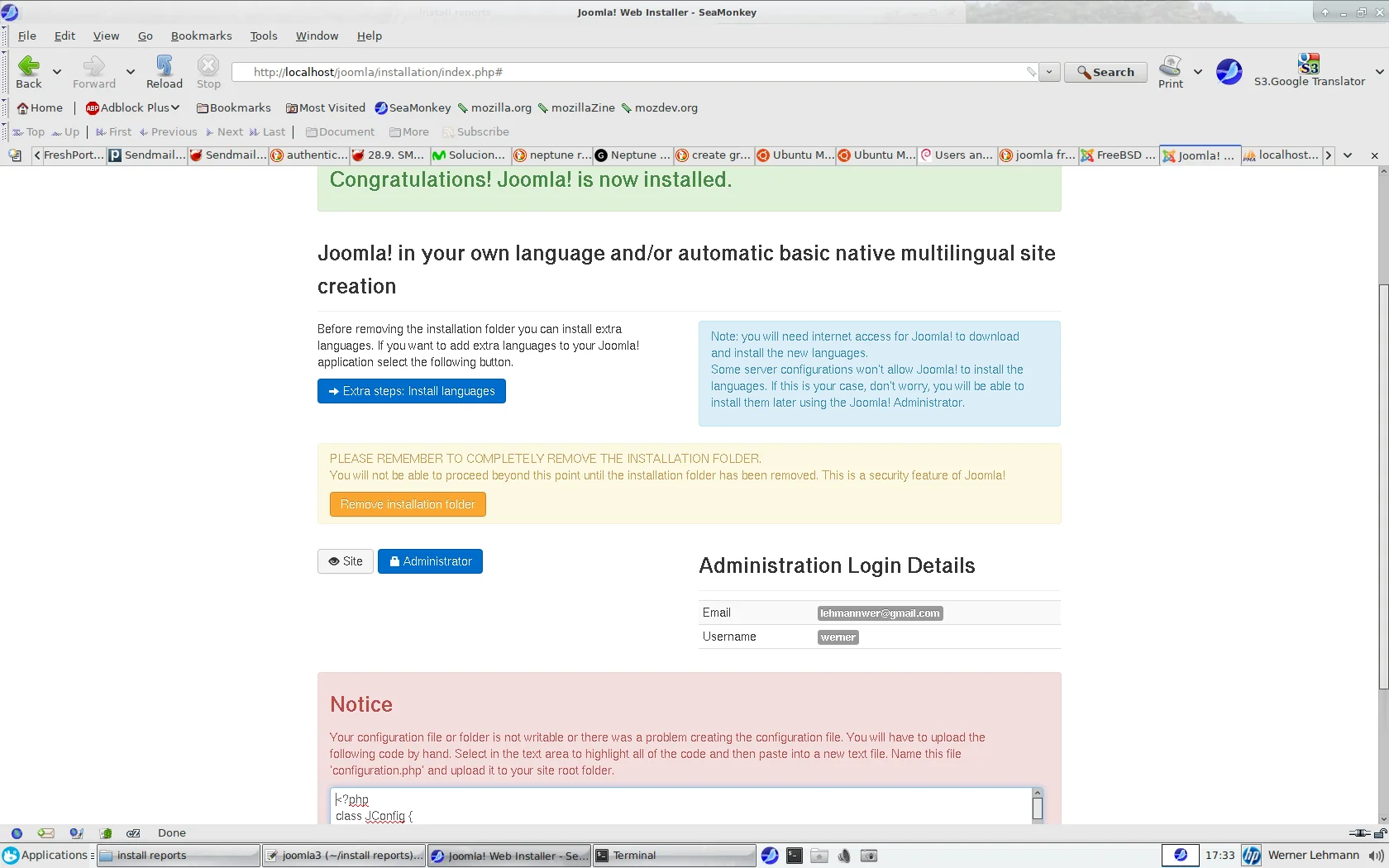

Apache, php, mysql und phpmyadmin sind installiert und funktionieren. Ich habe mir zuerst in phpmyadmin eine leere Datenbank erstellt, so geht man auch vor, wenn man das Ganze unter Windows/XAMPP macht.
Wenn ich dann im Browser auf http://localhost/joomla/ gehe, erscheint die Installationsseite von Joomla, ich fülle die Felder aus, gebe den Namen der Datenbank ein, usw. doch am Ende erscheint leider folgende Meldung:
Vorher auch schon "configuration.php Writeable NO"
Was geht hier schief? Ich dachte, mit der Ergänzung der httpd.conf und dem Neustart sei alles erledigt. Mehr steht in dem File ja nicht drin. Was mich allerdings stutzig macht, ist was in diesem Link steht:

Und nun die Rechte: Die configuration.php (ganz unten) gehört dem owner www, der hat Schreibrechte. Gruppe www und others nur Leserechte. Also nehme ich an, wenn ich die Browserinstallation vollziehen will, kann ich natürlich nicht der owner "www" sein. Also Panne, richtig?
$ ls -l /usr/local/www/joomla3/

Du wirfst hier einiges durcheinander, die von dir gefunden "configuration.php" gehört zum Installationsskript und hat nichts mit der Anwendung am Ende zu tun (steht auch in dem Screenshot: "PLEASE REMEMBER TO COMPLETELY REMOVE THE INSTALLATION FOLDER").
Sicherlich könnte man der Datei letztendlich für alles rwx-Rechte geben, dann sollte es funktionieren.
Das kannste schon so machen, aber dann ist es halt Kacke!
Aber warum hat die Portinstallation das nicht erledigt?
Weil das eine sehr doofe Idee ist. In den Webanwendungen schlummern gerne Sicherheitslücken, die es dem Angreifer erlaubt Code auf dem Server auszuführen und wenn der www-User nun Schreibrechte hat, kann der Angreifer seinen Code sogar speichern.
War dafür nicht der oben genannte Eintrag in die httpd.conf erforderlich?
Nein, der Eintrag in der httpd.conf teilt nur dem Webserver mit, wo er die Dokumente findet die er ausliefern soll wenn "deine-domain.de/joomla" aufgerufen wird und konfiguriert ein paar Apache Optionen.
Zu deinem "Problem":
Die "/usr/local/www/joomla3/configuration.php" kann nicht erstellt werden (weil der Port-Maintainer schlau war), wenn du dem widersprichst, erstellt in "/usr/local/www/joomla3/" eine "configuration.php", setz den owner auf "www" und ändere die Berechtigungen so das www schreiben darf. Falls das zu Problemen führt (keine Ahnung wie Joomla auf eine existierende config Dateien reagiert), mach das rückgängig und ändere die Berechtigung des Ordners "/usr/local/www/joomla3" so das www schreiben darf, führ die Installation durch und ändere die Berechtigungen wieder zu dem Ursprungswert.
PS: Finde ich eine doofe Idee, ich würde einfach die Datei "/usr/local/www/joomla3/configuration.php" erstellen, den generierten Code kopieren und einfügen, dann ist das Thema erledigt.
Selbst das funktionierte nicht.
Wenn man das nur einmal machen will... Aber wer mit Joomla arbeitet, erstellt für jede neu zu entwerfende Seite/Projekt das Ganze nochmal mit jeweils anderem Namen. Z.B. ein Mitarbeiter in einer Firma, dessen Aufgabe es ist, Webseiten zu erstellen. Das wäre also ziemlich nervig und für einen Nicht-Systemadministrator gar nicht machbar.
Mit Euren Tipps und Erklärungen habe ich aber das Problem besser verstehen können und die m.E. angemessenste und bequemste Lösung finden können (vielen Dank also!):
Die Joomla-Seite geht wie oben schon erwähnt von einer manuellen Installation des Pakets aus in dem o.g. Pfad. Der Port installiert jedoch in den Pfad /usr/local/www/joomla3/, also ist chown -R www /usr/local/www/joomla3/ die richtige Lösung.
