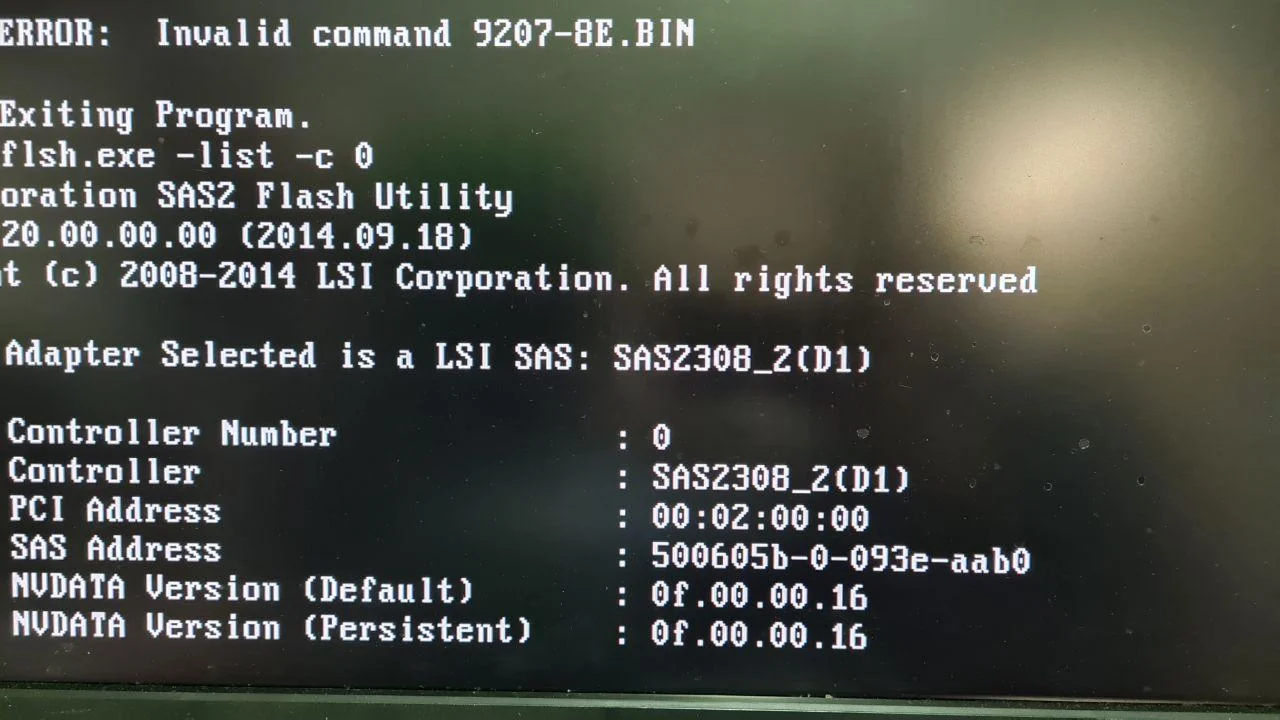

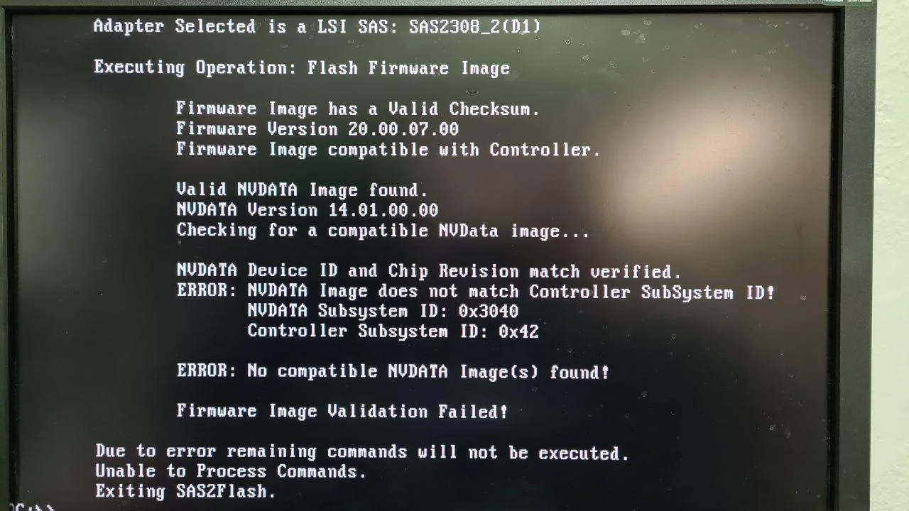

flash error
nun gehts! man musste richtig rauskehren:
1) Boot with FreeDOS USB drive with all dloaded stuff on it.
2) megarec -writesbr 0 sbrempty.bin
3) megarec -cleanflash 0
4) Boot into BIOS, Exit, Boot into UEFI shell
5) fs0:
6) sas2flash.efi -o -f <it-fw-file> -b mptsas2.rom
7) sas2flash.efi -o -sasadd <id>
8) sas2flash.efi -listall
Mit den flash/bios Dateien aus 9207_8e_Package_P20_IT_FW_BIOS_for_MSDOS_Windows.zip
Vielen Dank auch für die Unterstützung an @Bummibaer !
