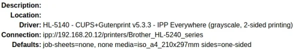

Das muss der 'server' machen, wo der Drucker dranpappt. Also cups sollte automatisch besagtes AVAHI mitbringen, zum. unter FreeBSD. print/cups
Selber genutzt hatte ich das noch nicht, da ich ein Freund von expliziten Einstellungen bin und kein Bedarf bestand. Aber aus der Erinnerung heraus musste ich mit IPP Everywhere nichts weiter einstellen.

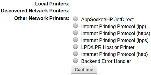

Etwas Nebelgestocher, weil ich https://wiki.debian.org/CUPSIPPEverywhere überflog:
IPP braucht so oder so eine Grundgerüst-.PPD, wie ich das lese. Entweder selbst gebastelt oder in meinem Fall vermute ich, dass die mit gutenprint mitgeliefert wurde.
Kannst du mal abgleichen, welche Optionen du bei Add Printers bekommst?

Cups auf Open/NetBSD sieht die Drucker (alles Brother DCPJ525W) schon und bietet die gleichen Verbindungsoptionen, die @mr44er aufgelistet hat. Aber der nächste Schritt ist dann die Frage nach dem Treiber bzw. der ppd. Und dann gehts nicht mehr weiter.
