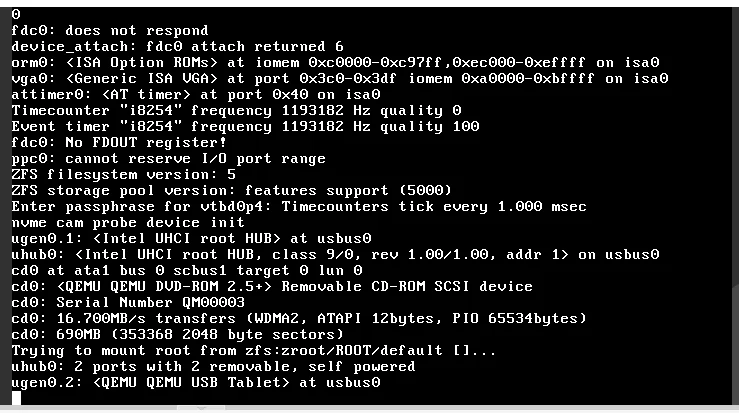

Nun wollte ich das Teil endlich mit freebsd-update auf 11.1 heben. Leider kommt die Kiste nach einem Neustart nicht richtig hoch.
Ich habe mal einen Screenshot der Konsole beigefügt. Wenn ich mit dem 11.1-er Kernel starte, kann ich die Passphrase für den verschlüsselten zpool nicht eingeben.

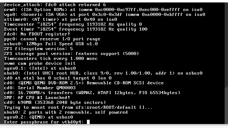

Starte ich hingegen mit dem 11.0-er Kernel. kann ich ganz nochmal die Passphrase eingeben und das System startet durch. Auch dazu füge ich einen Screenshot bei.

Bist Du sicher dass Du die Passphrase nicht eingeben kannst, also, hast Du es auch probiert?
Bei meinen mit GELI verschlüsselten Systemen sieht es nämlich auch je nach Maschine so aus wie bei Deinem 11.1, also dass nach der Auforderung "Enter passphrase..." noch etliches Gedöns kommt. Die Eingabe funktioniert aber trotzdem.
Die Eingabeaufforderung steht dort. DIrekt nach 'ZFS storage pool version'
Das ist wahrscheinlich eine neue Variante des alten, GELI seit langem quälendem "Während des Kernel-Boots funktionieren Interrupts und damit die Passworteingabe nicht zuverlässig"-Problems. Ich würde mir den Ärger sparen und es auf Passworteingabe im Loader umbauen. Das ist u.a. genau aus diesem Grund eingebaut worden. Außerdem funktionieren dann Boot Environments.
