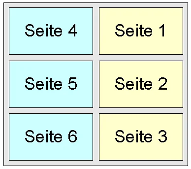

irgendwie bekomme ich es nicht richtig hin, sechs Seiten auf ein Blatt zu drucken. Ich verwende FreeBSD 5.4 mit CUPS 1.1.20 und habe versucht, eine PDF-Datei mit folgendem Kommando auszudrucken:
/usr/local/bin/lpr -o number-up=6 FILENAME.pdf
Es werden auch jeweils sechs Seiten des PDFs auf ein DIN-A4-Blatt gedruckt, allerdings so, wie im Anhang zu sehen. Das ist natürlich nicht so toll. Die Seiten 1 - 3 sollten auf die linke, die Seiten 4 - 6 auf die rechte Hälfte des Blattes gedruckt werden.
Hat jemand einen Tip für mich, wie ich das hinbekomme? In der CUPS-Doku habe ich leider keine Hinweise gefunden, wie ich die Anordnung ändern kann. Vielleicht habe ich aber auch nur was übersehen.
Ich denke, das könnte dir vielleicht weiterhelfen:
The -o number-up-layout=value option chooses the layout of the pages on each output page:
* -o number-up-layout=btlr; Bottom to top, left to right
* -o number-up-layout=btrl; Bottom to top, right to left
* -o number-up-layout=lrbt; Left to right, bottom to top
* -o number-up-layout=lrtb; Left to right, top to bottom (default)
* -o number-up-layout=rlbt; Right to left, bottom to top
* -o number-up-layout=rltb; Right to left, top to bottom
* -o number-up-layout=tblr; Top to bottom, left to right
* -o number-up-layout=tbrl; Top to bottom, right to left
Hallo 0815Chaot,
vielleicht hilft Dir das weiter:
N-Up Printing
The -o number-up=value option selects N-Up printing. N-Up printing places multiple document pages on a single printed page. CUPS supports 1, 2, 4, 6, 9, and 16-Up formats; the default format is 1-Up:
lp -o number-up=1 filename ENTER
lp -o number-up=2 filename ENTER
lp -o number-up=4 filename ENTER
lpr -o number-up=16 filename ENTER
The -o page-border=value option chooses the border to draw around each page:
* -o page-border=double; draw two hairline borders around each page
* -o page-border=double-thick; draw two 1pt borders around each page
* -o page-border=none; do not draw a border (default)
* -o page-border=single; draw one hairline border around each page
* -o page-border=single-thick; draw one 1pt border around each page
Viele Grüße
Jürgen
Danke euch beiden, wußte ich doch, daß ich da was in der Doku übersehen habe. Mit -o number-up-layout=lrbt habe ich jetzt das gewünschte Ergebnis erzielt. Ich hätte zwar eher erwartet, daß lrtb das ist, was ich haben will, aber mit Logik braucht man da anscheinend nicht ran zu gehen. :confused:
