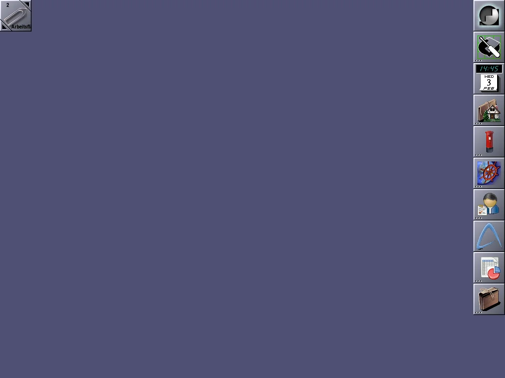

Ich setze gerade einen alten i386-Laptop (2006) für einen Freund mit FreeBSD auf, selbst so leichte Oberflächen wie Mate oder Xfce sind schon zu fett. Ergo, etwas Schnelles, Leichtes, aber dennoch Gut-zu-Benutzendes. Keine der sogenannten »leichten Linuxdistributionen« (i386 no-pae) war lauffähig, ein schmales Antix letztendlich, aber das WLAN funktionierte nicht -- bei FreeBSD übrigens sofort out-of-the-box.
Die Wahl fiel auf WindowMaker. Alles nett, schick, rennt wie Schmidts Katze. Jetzt wäre es für ein Laptop natürlich schön, wenn er CD-ROMs, DVDs und USB-Sticks selbst mounten und unmounten würde. Der Freund kommt von Windows, also Terminal geht gar nicht.
Welches der drei Programme zum Automounten von Geräten läuft Eurer Meinung nach am besten? Welches ist leicht aufzusetzen und gut in die Oberfläche zu integrieren? Ich habe mich an Vermadens Seite gehalten, bislang aber noch nichts zustande gebracht. Auch der sehr ausführliche Beitrag aus dem FreeBSD-Forum hat mich nicht weitergebracht. Mag sein, daß es auch irgendwas fehlt, damit der Dateimanager XFE (war der leichteste) ohne weiteres die Medien erkennt, sobald sie gemountet wurden. Ist dazu noch HAL notwendig?
Entschuldigung für die fusseligen Fragen, ich will das unbedingt hinbekommen, der Freund will das Laptop auch nur als bessere Schreibmaschine mit ein bißchen Internet und E-Mails. Als Browser hat sich NetSurf als beste schnelle Alternative herausgestellt.
Zunächst also erst mal das Automount-Problem lösen, würde mich über Hilfe sehr freuen. Besten Dank in Voraus. ;-)

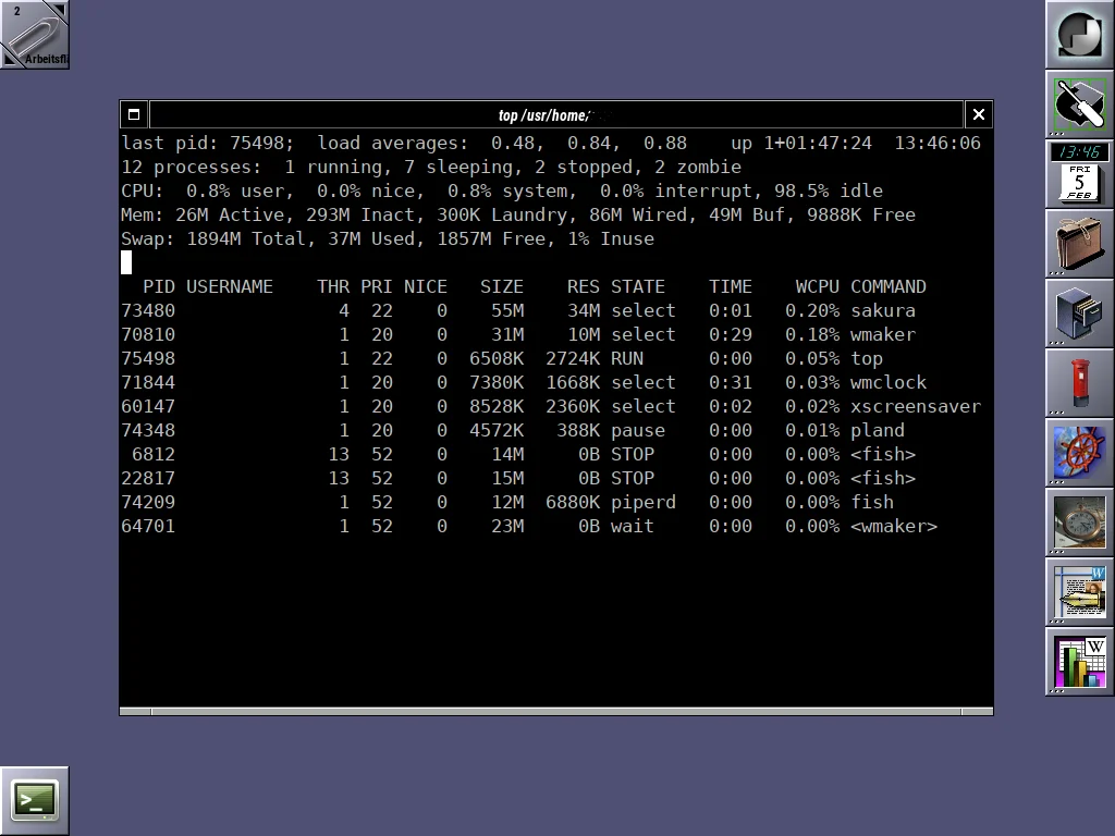

... Wenn XFCE und MATE für das Notebook schon zu fett sind, dann muss das aber ein extrem lahmes Teil sein... Könntest Du mal die specs nennen? Normalerweise sollten XFCE und MATE schlank genug sein.
Ist sehr alt: i386-Prozessor Celeron M 360 1,4 GHz, 460 MB Arbeitsspeicher, 60 GB Festplatte. Soll auch nur die allereinfachsten Sachen können. Meinem Nachbarn tut es nur leid darum, will nicht noch mehr Elektroschrott produzieren. Und -- mit WindowMaker rennt es ja auch.
Der Flaschenhals sind ganz klar die 460 MB Arbeitsspeicher. Wenn man da noch auf 1 GB aufrüsten könnte, würde sich das noch lohnen. Zum Musikhören z.B. mit Audacious ist das Teil aber so wie es ist noch voll brauchbar.
