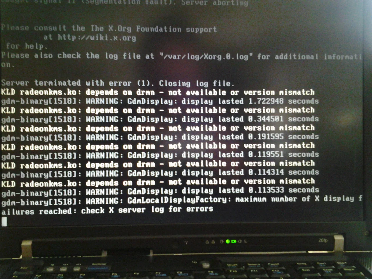

Hallo und guten Tag im vorraus schon mal vielen Dank für eure Hilfe,
ich möchte Ghost bsd auf meinem Laptop installieren aber bekomme kein Desktop.
ich bekomme kein Desktop auf meinem IBM Thinkpad z61p beim booten der Ghost BSD Live dvd.
ich habe eine Installation auf einem anderen PC gemacht und dann die Platte extern an meinem Laptop (IBM)
gebootet und so bekam ich dann den Desktop.
meine Frage ist was kann ich machen damit ich die Ghost BSD DVD auf meinem Thinkpad erfolgeich mit Desktop starten kann ?
kein Plan was Logs sind oder wo man die findet ich bin aber der Meinung das bei einer live Sitzung alles verloren geht.
also es kommt 4 mal die meldung : Server terminatet with error 1 und dann noch gdm-binary 1525
vielleicht kannst du was damit anfangen ?
kann man nicht einfach einen anderen Treiber oder Module vor dem booten laden ?
also nicht mit vesa sondern mit radeon treiber booten .

Danke leute -- also xorg neu erstellen mit xorg --configure geht leider nicht da der screen bei dem es immer anhält leider nur die ausgaben des bootvorganges anzeigt aber leider nicht bis zu einer console bootet aber danke erst mal für den tip ich enke ich werde es jetzt wirklich mal mit freebsd probieren
ich habe aber schon linux auf der platte und mit 2 boot partitionen auf einer platte wird da ja bestimmt nichts wie soll ich da vorgehen ?
hir mal die ausgabe als foto

danke erst mal aber ich denke das wird nichts da es ja um das booten der live DVD geht und bis zur console bootet es leider auch nicht .
kann ich im boot promt die vorgefertigte xorg.conf abwählen und den ati oder radeon treiber auswählen und dann den pc einen neue xorg.conf erstellen lassen?
dann müsste doch bild kommen ?
Ja das würde gehen wenn das BSD schon installiert wäre aber da ich den Fehler schon beim booten der Live DVD bekomme und es leider nicht bis zur console bootet kann ich nicht einmal irgendwas eingeben .
was helfen könnte im Promt vor dem booten ein par optionen zu wählen z.B. ein anderes Grafiktreiber modul auswählen oder im single user mod den installer starten was ich aber auch noch nicht rausgefunden habe . gibt es die Möglichkeit den Free bsd installer zu starten und wenn ja wie heist der Befehl ?

Habe das Problem mit Xorg oder dem nicht starten wollenden Desktop beheben können .
Die Lösung ist so wie ich es anfang vermuttet habe und auch fragte .
Man mus nur vor dem start von X das kernel Modul drm2 laden .
mit kldload drm2 und dann startx startet der Desktop und um es automatisch zu laden soll man es in /etc/loder.conf eintragen diese datei ist aber in Ghostbsd nicht vorhanden und wenn man sie nachträglich erstellt wird sie beim boot ignoriert also nutzte ich die rc.conf .
... um es automatisch zu laden soll man es in /etc/loder.conf eintragen diese datei ist aber in Ghostbsd nicht vorhanden und wenn man sie nachträglich erstellt wird sie beim boot ignoriert also nutzte ich die rc.conf .
Du meinst sicherlich /boot/loader.conf, nicht /etc/loader.conf.
