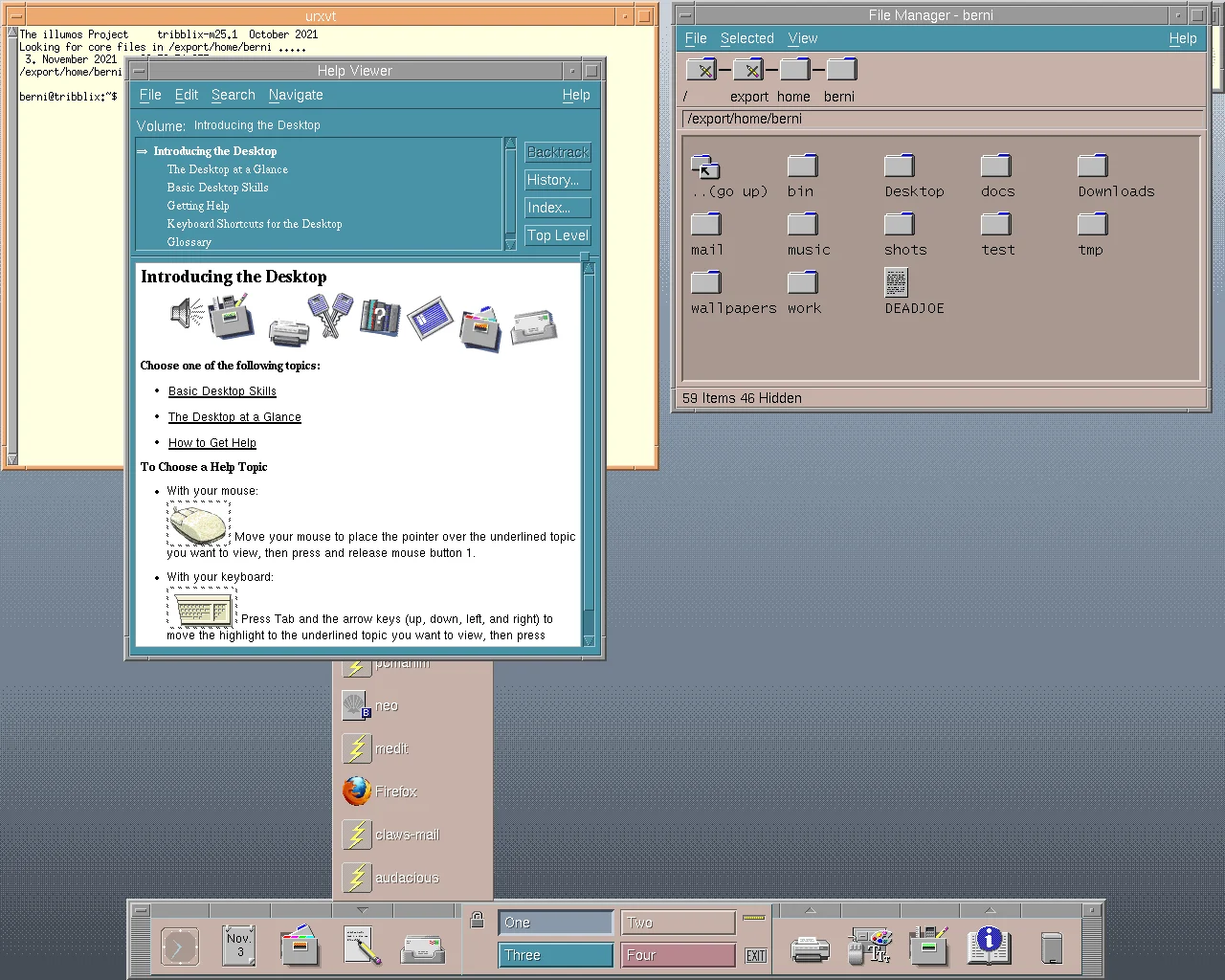

Kennt sich vielleicht jemand mit CDE als Desktop aus? Ich hab zwar Mitte der 90er ein Jahr damit gearbeitet, aber völlig problemlos. Ausserdem weiss ich nach so vielen Jahren quasi nix mehr davon.
Jedenfalls hab ich mich entschlossen, auf meinem Openindiana-Rechner CDE einzusetzen. Ich find den Desktop einfach zeitlos schön, da kommt kein Mate oder XFce ran - ist natürlich nur meine persönliche Meinung.
Das CDE läuft auch, aber da ist folgendes Problem:
Anwendungen kann ich aus einem Terminal starten, aber wenn ich sie aus dem CDE Dateimanager oder aus einem Menü aus starten will, wird zuerst ein Terminal gestartet, der dann das Programm aufruft. Das passiert mit sehr vielen Programmen so - aber nicht mit allen! Wird die Anwendung im Dateimanager mit ihrem "eingebauten" Icon angezeigt, klappt der Aufruf normal und nicht über das Terminal. Hat die Anwendung nur ein allgemeines Platzhalter-Icon, passiert das vorab gesagte: Terminal, dann Programm. Eine Fehlermeldung sagt, dass die Funktion Open nicht ausgeführt werden konnte (Input method Open failed).
Was macht CDE hier anders als andere? Nach CDE Manual kann z.B. für einen Menüeintrag die Anwendung selbst oder ihr Icon per drag & drop genommen werden, nur klappt das anscheinend so nicht.
Irgend eine Idee hier?

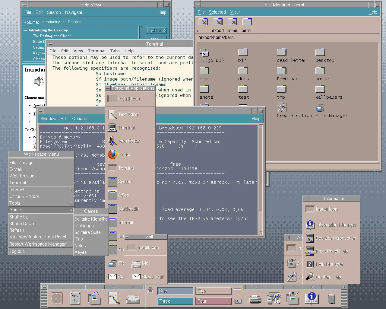

Mittlerweile hab ich eine funktionierende CDE-Umgebung, die mir sehr gut gefällt. Das Erweitern der Menüstruktur muss tatsächlich über das Registrieren einer Anwendung erfolgen, was das Erzeugen zusätzlicher Dateien bedeutet. Es gibt mehrere Möglichkeiten der Registrierung und ich hab die einfachste gewählt: Das Erstellen einer "Action" für jede Anwendung. Ist recht einfach, aber auch mit ziemlichem Zeitaufwand verbunden.
Deshalb hab ich nur die wichtigsten Anwendungen direkt ins CDE eingebunden, und die vielen kleinen Progrämmchen einfach ins Menü des dtwm, also des WindowManagers, übernommen. Der dtwm ist ja quasi ein mwm, und so konnte ich einfach die Menüpassagen aus meiner vorhandenen .mwmrc übertragen.
Jetzt ist also alles so, wie es sein soll - fast! Denn ich hätte noch gern den dtmail als mail agent genutzt. Aber der kann soweit ich weiss nur lokale mails verarbeiten. Ich müsste dann wohl meine mails aus dem Netz irgendwie in eine mailbox schaufeln. Aber dass lass ich erstmal sein, denn mit sendmail, fetchmail, postfix und Konsorten stand ich schon immer auf Kriegsfuss.
So sieht mein CDE jetzt aus:
