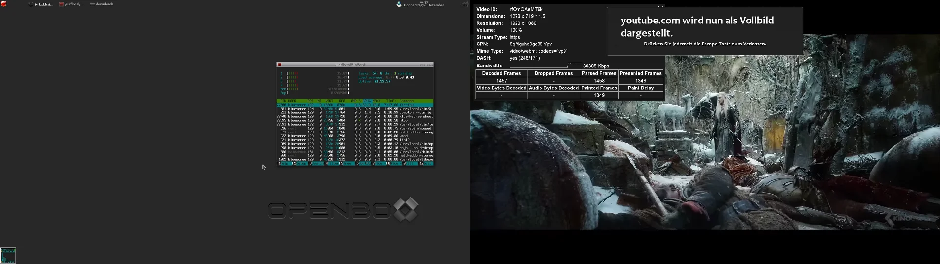

Moin !
Also bei mir , FBSD 10.1 , keinerlei Probleme !
Kein ruckeln , zucken oder sonstiges !
Alles per portmaster installiert ohne pkg .
Mich an des Fusselbären Einstellungen gehalten
und alles ist gut !
:ugly:
