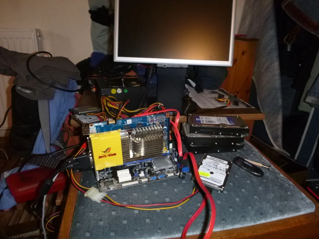

Ich hab mich jetzt für folgendes Vorgehen entschieden:
- Mit Netzteil und einem vorhandenen Intelboard mit i5 sowie 5 ausgedienten TB-Platten (schöne alte Drehplatten) bau ich einen provisorischen Versuchs-ZFS-Rechner auf und beschäftige mich den heutigen Sonntag damit.
- Es wird ein Backup der OI SSD (240GB) gezogen.
- Hab gestern noch 2 weitere nvme 500GB Platten bestellt (die letzten für 35€/St. bei Mindfactory). Dann baue ich das OI System mit der 500er nvme aus dem Backup neu auf. 500 GB sind für das System mehr als genug. Damit hab ich dann hoffentlich ein stabiles und relativ ausfallsicheres System.

"Force 4K Sectors" gibts da im Menü genau deswegen bereits. Wenn man dann in /var/log/bsdinstall_log spickt, kann man das hübsch verfolgen.
DEBUG: zfs_create_boot: sysctl vfs.zfs.min_auto_ashift=12
vfs.zfs.min_auto_ashift: 9 -> 12
DEBUG: zfs_create_diskpart: gpart add -a 4k -i 4 -t freebsd-zfs "ada0s1"
Wie gesagt, beim Installer wär ich davon ausgegangen, dass der das schon irgendwie macht, bzw kann ich mich da nicht an Probleme erinnern, geschweige denn, da je was eingestellt zu haben; das installierte OS hab ich so gelassen wie es is. Das war eh ziemlich statisch nach Installation und Konfiguration.
Bei hinzufügen von Platten für die pools halt dann händisch die "-o ashift=12" fürs vdev (EDIT: ganze Platte, ohne extra ne Partition einzurichten) mitgegeben und eingestellt hernach maximal die Recordsize von den daraufliegenden Datasets, je nach Anwendungsfall - oder auch beim Default belassen.
Hab den Sonntag Nachmittag bis tief in die Nacht mit meinem Versuchsaufbau und einem Stapel Festplatten verbracht. Dabei eure Hinweise abgearbeitet und viel (für mich) Neues probiert: 2-way-morror, 3-way-mirror, stripe, raid1/2.
Zfs hat dabei alles überlebt - fast alles: Der Versuch, aus einem 2-way-mirror einen 3-way-mirror zu machen, verlief scheinbar erfolgreich. Nur hat das System danach keinen Bootblock mehr gefunden und konnte nicht mehr starten. Schätze aber, das lag eher an mir, hab wahrscheinlich einen Schritt vergessen (resilvering?).
Hab alle Versuche mit omnios gemacht, das ja wie OI auch auf Illumos basiert und in wenigen Minuten neu installiert ist.
Für mein OI hab ich eine einfache provisorische Lösung gefunden: Die 500GB ssd ist zu einem separaten zpool namens opt geworden und erweitert somit automatisch das System - zumindest solange, bis ich aus drei 500ern einen Mirror mache. Oder ich mache aus den beiden 250ern und 2 500ern zwei Mirrors Spricht irgendwas dagegen?
In diesem mittleren Chaos hatte ich einen erquicklichen halben Sonntag.
