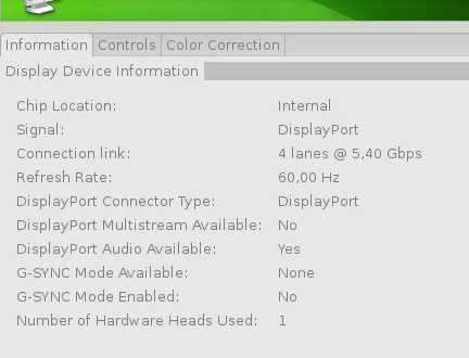

Zum Vergleich bei mir ein TV, bei 60Hz und 60fps dürfte der somit ausgemaxt sein:
DP-0 connected primary 3840x2160+0+0 (normal left inverted right x axis y axis) 1600mm x 900mm
   3840x2160     60.00*+  59.94    50.00    29.97    25.00    23.98
   4096x2160     59.94    50.00    29.97    25.00    24.00    23.98
   1920x1080    119.88   100.00    60.00    59.94    50.00    29.97    25.00    23.98
   1360x768      60.02
   1280x1024     60.02
   1280x720      59.94    50.00
   1152x864      60.00
   1024x768      60.00
   800x600       60.32
   720x576       50.00
   720x480       59.94
   640x480       59.95    59.94    59.93
DP-1 disconnected (normal left inverted right x axis y axis)
