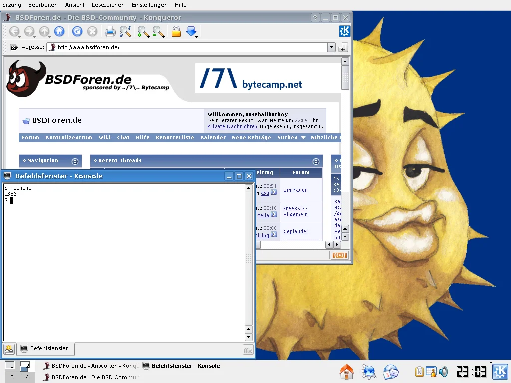

Bilder? Fotos oder Screenshots? Fotos wär interessant, ich hab hier Zugriff auf ne Canon IXUS, wär höchstinteressant die mal zu testen ;)
Wird garantiert nicht gehen. Aber vielleicht der integrierte SD-Karten-Leser. Mal sehn.
Was das Batteriegenuckel angeht: so schlimm scheints doch nicht zu sein. Die Füllstands-LED wechselt bei ungefähr 2/3 (lass es 60% sein) von grün auf Orange. Ich habe jetzt eine Uptime von 1 1/2h und sie ist immer noch grün (bei hw.setperf=0). Hoch gerechnet komme ich so auf 4 1/2h Laufzeit, das entspricht ungefähr der Laufzeit, die FSC für dieses Schnuckelding angegeben hat.
Seinen ersten professionellen Einsatz wird das Ding am Mittwoch haben, da muss ich einen Vortrag über mein Praxissemester halten. Dort werde ich es an einen Beamer anschließen können. Das habe ich natürlich heute auch getestet: der i810-Treiber für den i955GM-Chipsatz bietet ein Cloning von Haus aus - sogar mit unterschiedlichen Refresh-Raten (gibt es in der xorg.conf zu sehen). Wird eine interessante Erfahrung.
Was mir heute noch aufgefallen ist: der Sound funktioniert nicht, obwohl er ja laut dmesg einwandfrei erkannt wird. Der Mixer ist auch eingestellt, also nichts wichtiges gemutet oder so. Aber das ist die nächste Baustelle
Tja, was soll ich sagen? Seit einem knappen halben Jahr besitze ich die Kiste, und endlich benutze ich sie richtig. Denn jetzt macht es Spaß, mit ihr zu arbeiten.
Baseballbatboy

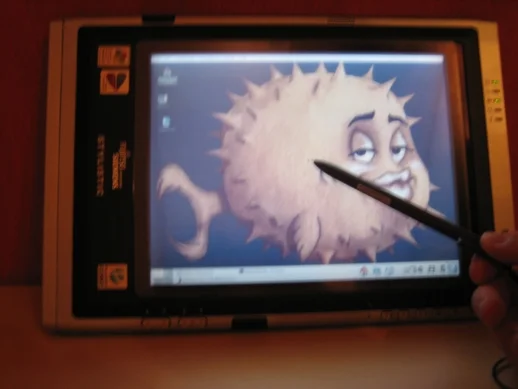

OK, ich hab mal ein Bild gemacht. Aber diese Kamera taucht nichts, ist zum Glück nicht meine, ich tät mich ja schwarzärgern das ich die gekauft hätt ;)
Unter FreeBSD wird sie übrigens auch nur als ugen erkannt.
Was die virtuelle Tastatur angeht: GTKeyboard taugt nichts, das nimmt mal ganz großzügig den halben Bildschirm ein und Eingaben tauchten nirgendswo auf.
Aber ich hab eins gefunden: xvkbd, ist in den Ports und arbeitet zufriedenstellend.
