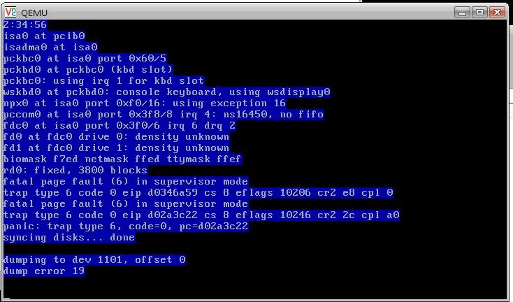

ehm ja, bin noch ne ganz wach glaub ich *G*
ich hab die Fehlermeldung mal gescreenshoted (: und hier angehängt

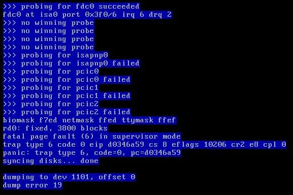

hab mir mal den screenshot von der fehlermeldung mit verbose aktiv gemacht, glaub der sieht aber gleich aus

kann an dem qemu iso hdd format sein.
hatte das Problem auch und einfach ne andere HDD format genommen (beim image createn).
Gg

ok ich hab es mit no-kqemu schon probiert
ich habe boot -c und dort disable apm disable fdc, disable fd (brauch i ja ned) probiert
ich hab dann noch als root und als unpriviligierter user qemu entsprechend gestartet ..
jedesmal ohne erfolg, ausser ein oder 2 mal, da kam was vonwegen root device und blah also er is n schritt weiter gekommen aber dann auch wieder hängen geblieben..
ich werd mal das imageformat "raw" probieren, ma schauen ob es damit klappt
edit:
ok, hab RAW image und jetzt mal wirklich -no-kqemu (hatte noch das -kernel-kqemu weiterhinten drin stehen im commando und es übersehen) und es läuft..
