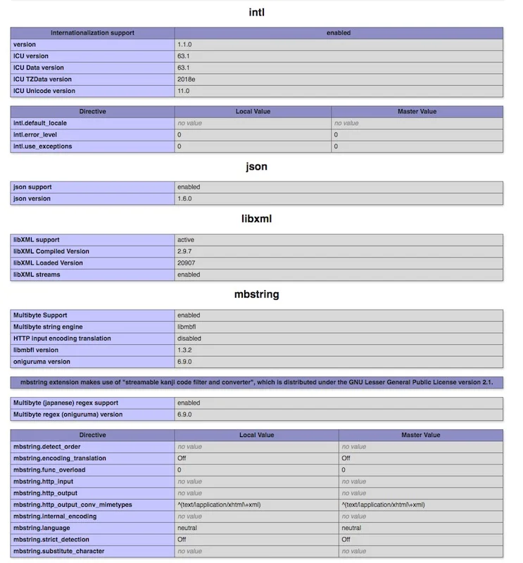

Um zu sehen, was der Webserver wirklich nutzen kann, würde ich eine PHP-Datei mit "<?php phpinfo(); ?>" unter Deinem Nextcloud-Ordner anlegen und über den Webserver aufrufen. Dann kannst Du sicher sein, dass Dir wirklich die Module aufgelistet werden, die in diesem Ordner zur Verfügung stehen.
auf was muss ich den bei phpinfo genau achten um sicherzugehen das php-json geladen wird. Muss das Modul nur aufgelistet sein oder auch ein bestimmter Status angezeigt werden ?
Gruß Mardor
also wenn ich info.php aufrufe erhalte ich "json support: enabled" und "json version: 1.6.0".
Ich denke dies sollte Aussagen das php-json aktiv ist.
Gruß Mardor
Ja, genau (man sieht die Liste der Module und ggf. deren Konfiguration... und es beginnt immer mit "enabled" oder "active).
Tut mir leid, nun habe ich auch keine Idee mehr. Die Fehlermeldung weist klar darauf hin, dass json_encode nicht gefunden wird, was eigentlich nur bedeuten kann, dass php-json nicht zur Verfügung steht. Genau das zeigt aber Dein phpinfo().
